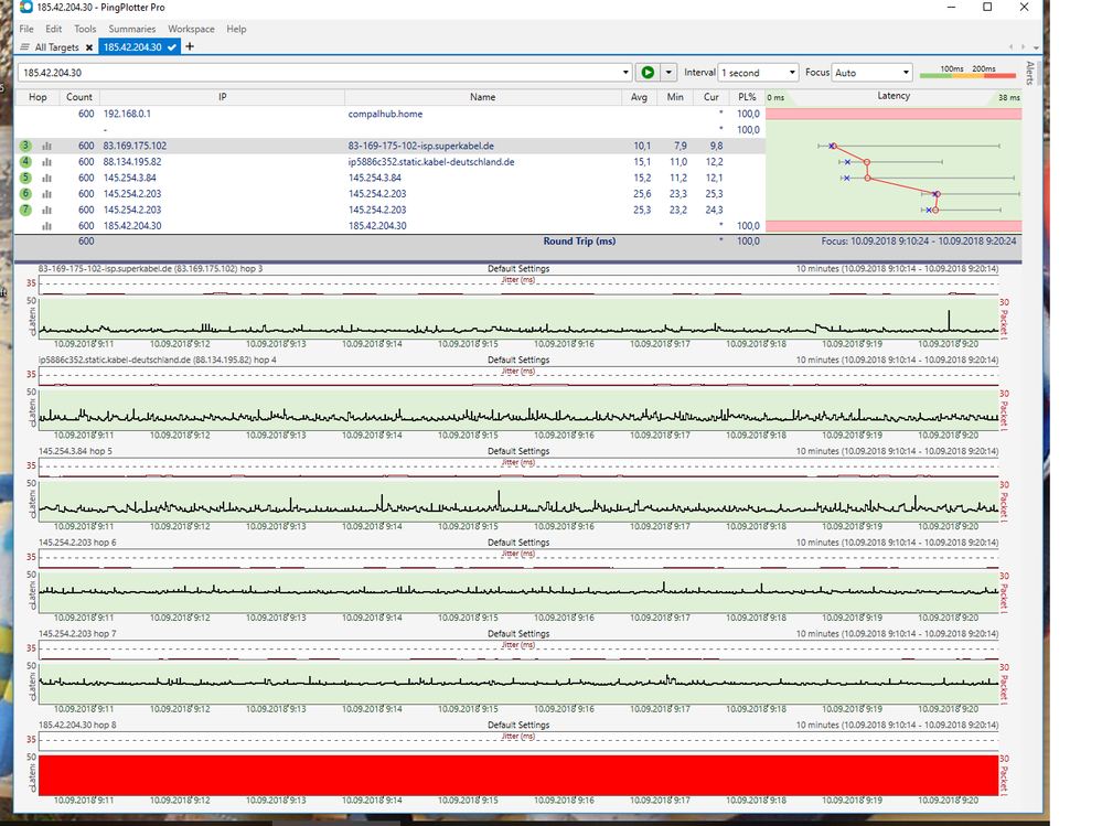

Unabhänig von der Tageszeit buffern die Twitch.TV streams bei mir ständig. Wir haben eine 200er Leitung und die Probleme tretten sowohl im WLAN (sogar bei 2 verschieden USB WLAN Adapptern und Lapptop) als auch im LAN auf. Verschieden Browser sowie die Twitch App bringen auch keine Veränderung. Bitte um Hilfe.

ein Rückwegstörer ist momentan nicht aktiv und die Leitung sieht absolut sauber aus. Kannst Du bitte einen Ping Plotter zum Twitch Server laufen lassen und das Ergebnis hier posten? Mich interessiert an welcher Stelle es hängen bleibt.

Bitte dann die Adresse mit Pingplotter prüfen, ist direkt das CDN Netzwerk.
185.42.204.30
(übersetzt -  video-edge-c556b4.ams02.hls.ttvnw.net)

Einfach die IP oben eingeben die ich gepostet habe, dann stellst du oben bei "interval" 1s ein und lässt es 10 minuten laufen und dann lädst du das Foto entweder hier im Forum hoch oder einfach bei z.B. imgur und kopierst die direkte URL zum Bild hier rein, sieht dann so aus.

1.png2.png3.pngsogar mehrere versuche. ich hoffe es hilft euch

die Mitschnitte sehen soweit gut aus, bis auf, dass beim 2. Hop keine Antwort kommt.
Kannst Du bitte einen Pingplotter Mitschnitt zu "live.twitch.tv" machen und das Bild posten?
