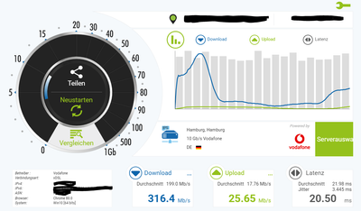

wir sind seit Anfang März Kunde bei Vodafone und haben leider Probleme mit der Verbindung. Dass es immer Schwankungen im Kabelnetz gibt, ist bekannt, jedoch finde ich es seltsam, wenn die Geschwindigkeit teilweise  auf 200-300 Mbit/s statt 1000 Mbit/s einbricht.
Messungen habe ich vom Desktop-PC (angeschlossen per LAN) an unterschiedlichen Tagen / Uhrzeiten durchgeführt. Die Werte reichen von < 300 Mbit/s bis 950 Mbit/s. Unten ist ein exemplarischer Screenshot. Bei der gezeigten Messung fing es bei 500 Mbit/s an und brach auf den gezeigten Wert ein. Bei manchen Messungen ist es auch andersherum: Die Geschwindigkeit ist am Anfang gering und erhöht sich langsam auf 300-400 Mbit/s.

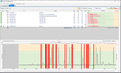

Zusätzlich ist aufgefallen, dass der Webseiten-Aufbau teilweise sehr lange dauert. Auch zeigen sich sporadisch erhöhte Latenzen in Online-Spielen. Habe daraufhin im Forum geschaut und eine Messung per Pingplotter durchgeführt - Screenshot weiter unten.

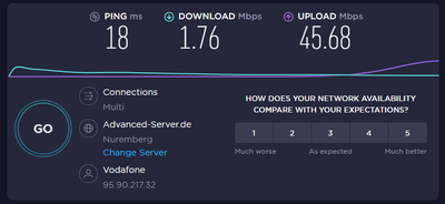

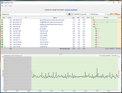

Pingplotter:
Speedtest (der jetzt eine ""Bestleistung"" erreicht hat):

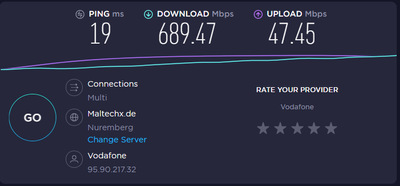

Bei einem darauffolgenden Test war es wieder im Rahmen:
