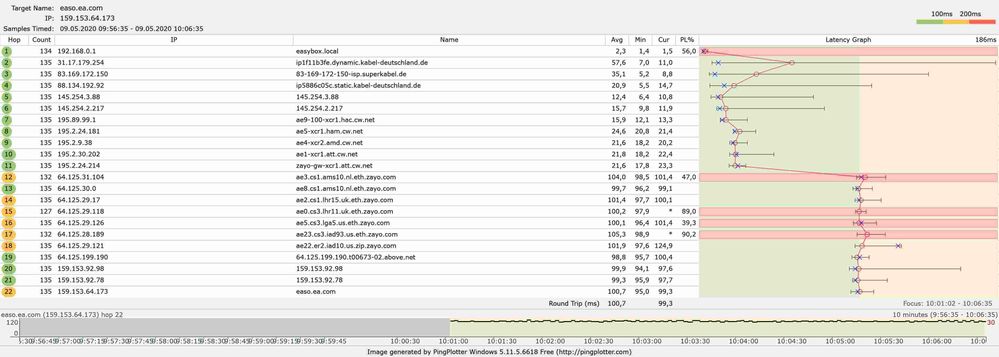

ich habe eigentlich seit der Umstellung Anfang 2019 auf den damaligen Gigabit-Tarif immer wieder Probleme mit Packet Loss. Lagfreies Spielen von Online-Spielen (BF5, BF1 und andere), Voice über Discord, Skype usw. sind dann leider nicht mehr störungsfrei möglich und zwar unabhängig von Spitzenzeiten.
Ich bin direkt per Kabel mit dem Arris TG3442DE (Hardware-Version 5 mit Firmware-Version AR01.01.117.01_091718_70.PC20.10) verbunden. Die DOCSIS-Parameter sehen unauffällig aus. Up- und Download-Werte sind total okay und es treten auch keine zufälligen Reboots vom Router auf. Die Verbindung ist abseits vom Packet Loss absolut stabil. Das LAN- und Koax-Kabel habe ich ebenfalls bereits testweise getauscht.
Aktuell kann ich das Problem durch Neustarts bzw. Resets vom Router vorläufig beheben, an meinem Computer liegt es also nicht. Nach ca. 1 - 2 Tagen tritt der Packet Loss dann allerdings wieder auf. Bitte schaut doch nochmal, was hier das "Packet Loss Problem" vollständig beheben kann.
Screenshots der DOCSIS-Parameter und von Pingplotter (einmal beim Auftreten von PL und einmal direkt nach einem Router-Neustart) füge ich bei.

PL vor NeustartPL vor NeustartKein PL nach NeustartKein PL nach Neustart

Hi SilverSurfer29,
Die Pegel sehen soweit sauber aus. ist es okay, wenn ich mal den Router tausche?
