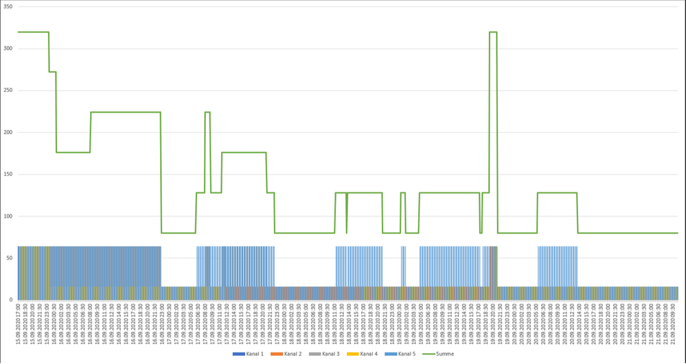

Zu niedriger Upload, meist ca. 25 Mbit, teilweise weniger als 10 MBit statt der gebuchten 50 MBit, immer in Verbindung mit Rückfall der Modulation von QAM64 auf QAM16 im Upload. Sehr selten, wenn mindestens 3 Kanäle auf QAM64 laufen, läuft der Upload mit knapp 50 Mbit.
Hier ein paar Speedtests:
Hier ein Plot der Modulationswerte über mehrere Tage (ist etwas älter, hat sich aber nicht gebessert seitdem, kann ich gerne nochmal neu erstellen...):

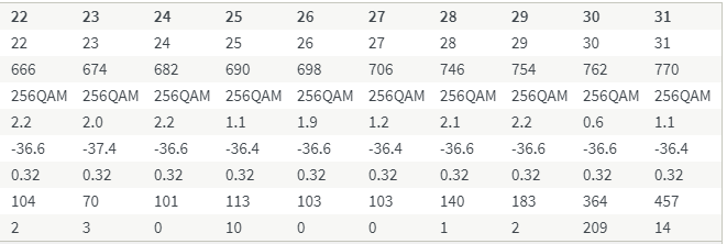

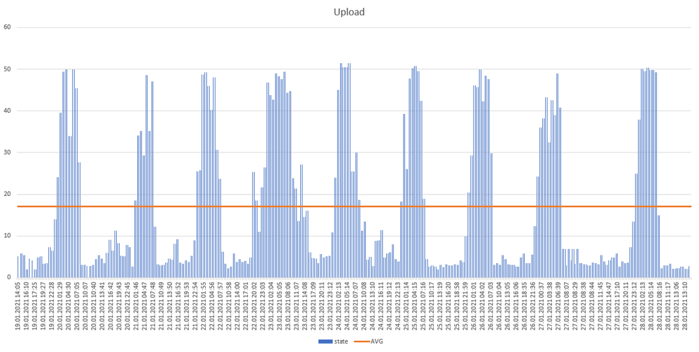

Hier mal eine Langzeit-Messung der Upload-Werte vom 19.01.-28.01.
Der Upload steigt erst ab ca. 1:00 nachts auf akzeptable Werte und fällt ab ca. 7:00 morgens wieder auf Werte zwischen 3 und 5 MBit.
Screenshot 2021-01-28 165332.pngDie Upload-Kanal-Modulation ist auch meistens auf QAM 16 (imho das niedrigste im Vodafone-West Netz) und war nur zwei Mal kurz auf QAM 64. Interessanterweise zeigt sich hier keine Korellation mit der Upload-Geschwindigkeit.
