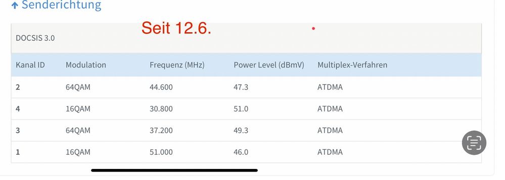

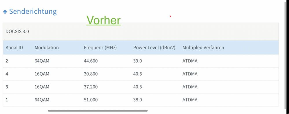

Bin leider via WhatsApp nicht erfolgreich gewesen, beim Speedtest waren die DS und US Werte innerhalb der Toleranz, weswegen kein Ticket eröffnet wurde, dass die Modulation ständig schwankt und relativ oft nur 10-15 anstatt 50 Mbit US anliegt, interessierte den MA nicht.
Kurz nach meinem letzten Post waren die Pegel wieder stabil bei ca 40dBmV, bis ca, gestern.
Nachdem ich nach Wartungsarbeiten(heute Nacht 2 Uhr) wieder geschaut hatte, waren alle US Pegel 8-10dBmV rauf, allerdings hat das wohl nix mit den 20min Wartungsarbeiten zu tun gehabt. Das letzte Mal hatte ich die Werte vor 2 Tagen kontrolliert, da war noch alles bei 40. Also jetzt alle US Kanäle 8-10dBmV rauf.
Kann solche große Differenz/Schwankungen auch durch RW Störer hervorgerufen werden?
Normal sollte es mir ja egal sein, aber da speziell ein Kanal knapp an der Störgrenze von 51,1 dBmV kratzt und 1 anderer nur 1dBmV davon entfernt ist, bin ich doch etwas beunruhigt. IMG_6832.jpegIMG_6833.jpeg

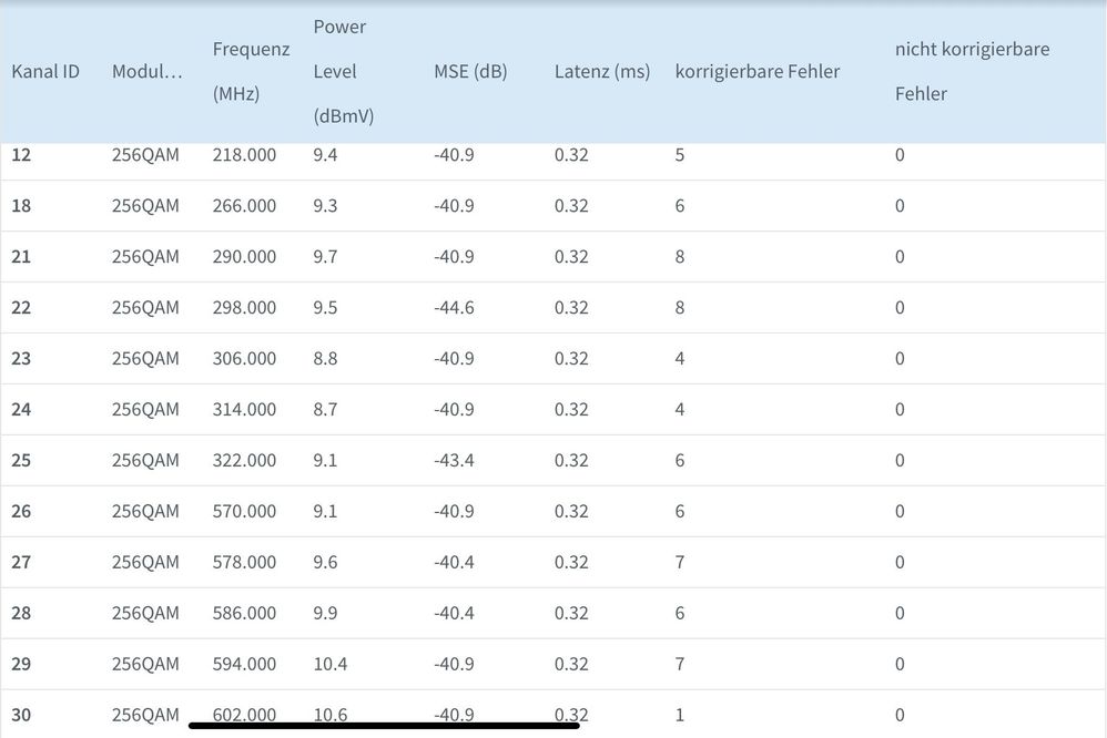

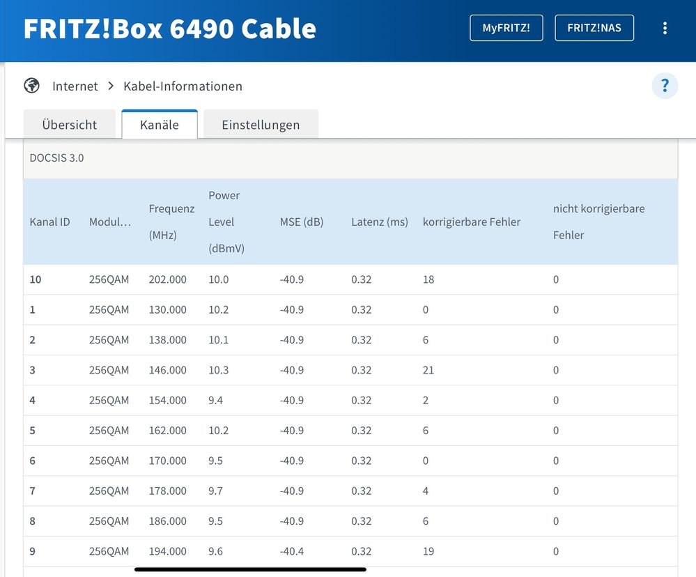

Hallo @Sasketchewan ,
poste einmal alle Signalppegel der FB.
Gruß Hermes1
Die dBmV Werte für die Downloadkanäle sind übrigens halbwegs konstant und haben sich nicht geändert, es ist nur der Upstream betroffen.

Menne99
Giga-Genie
Giga-Genie
der kommt schon wieder sieht man an die 51 db !
