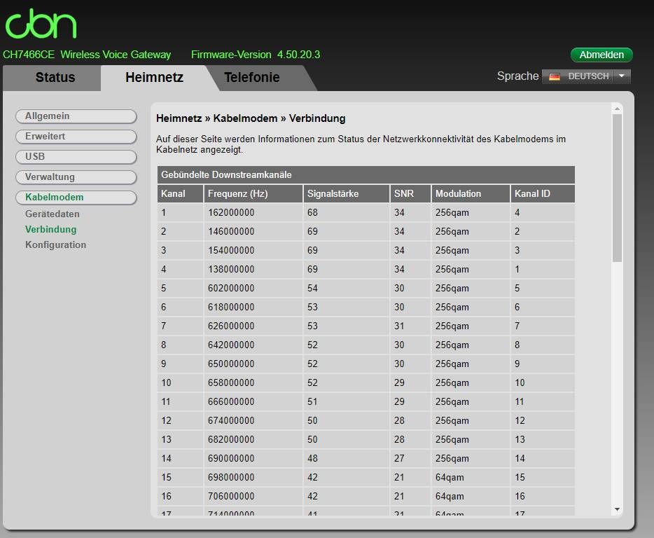

ich habe seit ein paar Wochen das Problem, dass ich bei Webseiten-Aufrufen eine deutlische spürbare Verzögerung von 1 - 5 sec sehe - selbst wenn die Seiten selbst nur einfache, praktisch nur auf Text basierende HTML Seiten sind.
Diese Verzögerungen sind unabhängig von der eigenltichen Seite, d.h. ich bekomme sie bei Google.de ebenso wie auf vodafone.de oder jeder anderen Webseite. Die Verzögerungen sind über den Tag verteilt nicht immer gleich lang und während der "Rush-hour" am Abend mehr ausgeprägt.
SpeedTests auf https://www.wieistmeineip.de/speedtest und https://kabel.vodafone.de/hilfe_und_service/speedtest
bestätigen mir eigentlich, dass ich ein reibungslose schnelles Internet habe (mit 100Mbit/s download, 50Mbit/s upload und pings ~20ms oder geringer), und bei größeren File-Downloads etc. sehe ich auch keine Geschwindigkeitsprobleme.
Es scheint nur der ursprüngliche Verbindungsaufbau gefühlt "ewig" zu dauern.
Wo/Wie fange ich hier am besten an, systematisch die Ursache zu suchen? Als Netzwerk-Laie bitte ich hier um "Dummie-verständliche" Instruktionen, wenn´s geht.

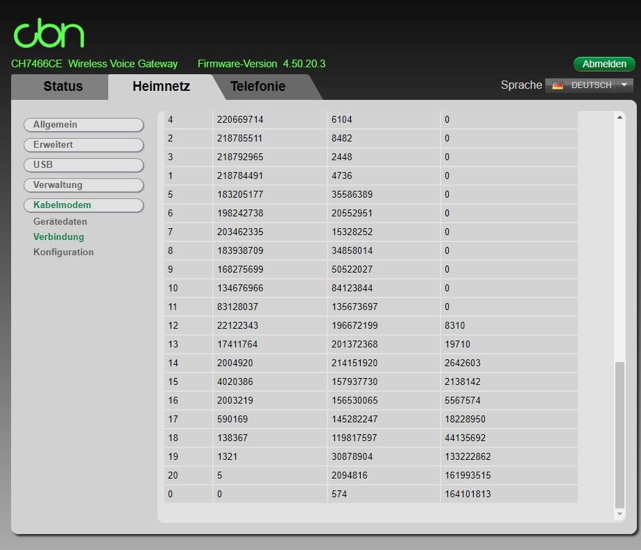

Die KabelModem-Seite zeigt bei "Verbindung" folgende Tabellen:
