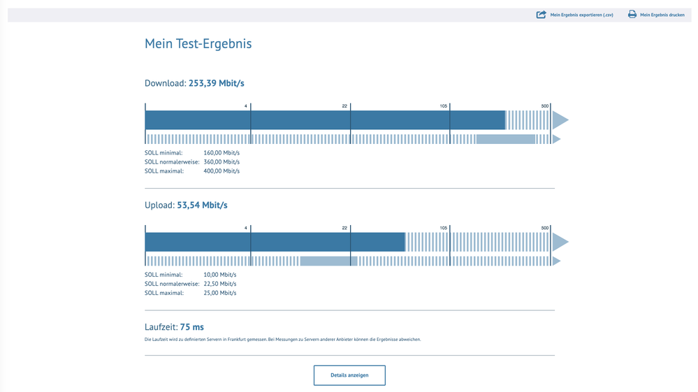

Folgende Werte habe ich bei breitbandmessung.de für heute 20 Uhr erreicht. (Selbe Werte für LAN und WLAN)

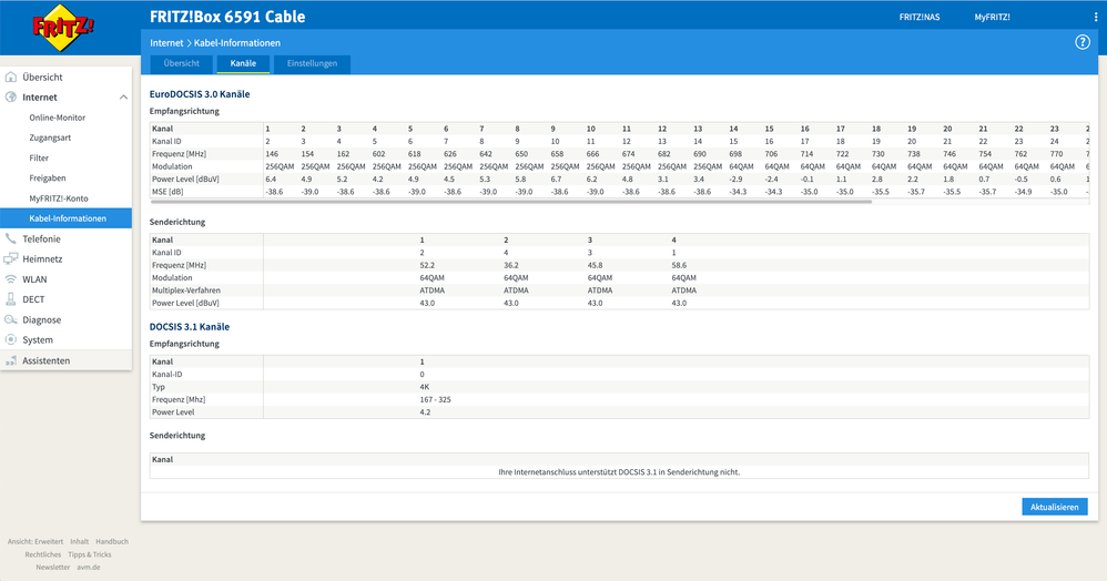

Hier auch nochmal die Werte aus der Fritzbox für diesen Zeitpunkt:
Bildschirmfoto 2020-02-27 um 19.51.47.pngBildschirmfoto 2020-02-27 um 19.52.00.png

es finden derzeit Ausbaumaßnahmen statt, welche in den Abendstunden zu den Beeinträchtigungen führen können.  Der Ausbau soll Anfang nächstes Quartal abgeschlossen sein.
Dies ist jedoch nicht die einzige Ursache für die Störungen. Generell sehen die Leitungswerte an Deinem Anschluss nicht so gut aus. Daher möchte ich Dir gerne einen Techniker vorbeischicken.

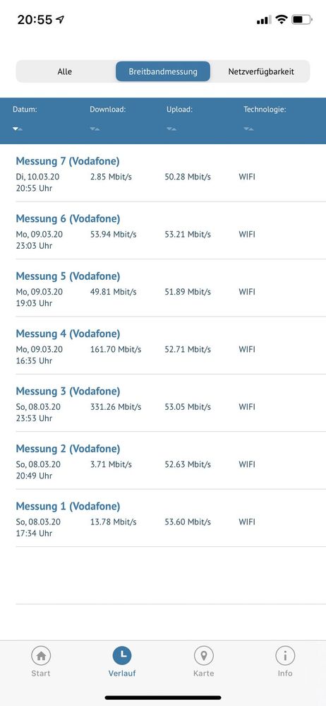

Hallo Martin59,
der Techniker war da und hat sich auch sehr bemüht das Problem (Verstärker und Anschlusskabel getauscht) zu lösen, allerdings ist das Internet zwischen 19 und 23 Uhr nach wie vor nicht zu gebrauchen. Anbei mal ein paar Messungen der letzten Tage. Ich kann leider auch nicht bis Mitte nächsten Jahres warten, da ich auch beruflich (bin freiberuflich in der IT unterwegs) auf eine gute Internetverbindung angewiesen bin.

die Leitungswerte sehen schon besser aus, wie aber befürchtet hat es nur marginal etwas gebracht.
Kannst Du bitte nochmal einen oder mehrere Speedtests per LAN durchführen und hier posten?
