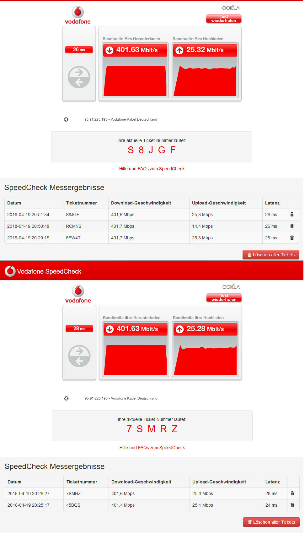

Hallo Wallace,
die Werte sind immer noch TOP. Keiner weiß warum. Bin trotzdem noch ein wenig sauer über den Techniker.
Wie kann der sich so eine Aussage einfallen lassen. Unverschämt sowas. Unverschämt auch, das er nicht mit zur Verteilung wollte.
Aber das ist nicht eure schuld. Ihr wart top Auch die netten Damen und Herren am Telefon.
Sehe das Problem als gelöst.

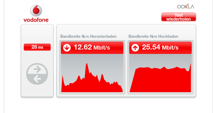

Habe nochmal einen Speedtest durchgeführt

Der erste Speedtest hat noch gut ausgesehen (398 Down / 25 Up).
5 Minuten später dann der Schock (10 Down / 25 Up).
Seitdem keine hohen Werte mehr 😞

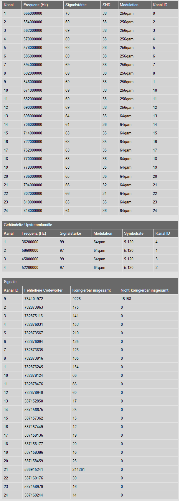

Leider habe ich keine Ahnung von den Werten die mir das Modem gibt.
Vielleicht fällt Dir was auf. Wäre mal interessant für mich, was die Werte so bedeuten.

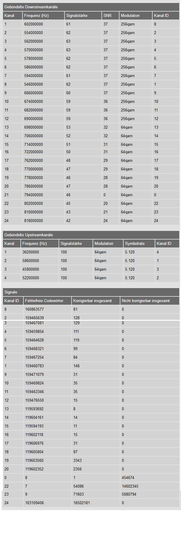

Der Techniker war da und was hat er gemacht. NICHTS !!!!!
Er hat die die Leitung bei mir in der Wohnung an der Dose gemessen und hat festgestellt, dass bei bestimmten Frequenzen/Kanäle nichts ankommt.
Toll das habe ich auch schon gemerkt, als ich die Daten am Router gesehen habe. Er hat also nichts anderes gemacht als das was ich am Router gesehen habe zu bestätigen. Hat dann die Multimedia-Dose gewechselt.

Hallo GanzGelassen,
das Kabel im Objekt ist nicht für die verwendeten Frequenzen geeignet. Mehrere Modems im Gebäude haben daher auffällig hohe Fehlerraten. Eine interne Fachabteilung hat einen neuen Auftrag für den Außendienst erstellt. Es wird sich als nochmal ein Techniker melden. Letztlich muss hier eine Aufrüstung erfolgen.

Hallo Wallace,
mich hat heute ein netter Kollege von Dir angrufen ( 15:15 Uhr). Er hat sich Leitung auch angeschaut und es war alles grün. Leider war ich da noch auf der Arbeit und konnte nicht nachschauen. Meine Frau hat mir erzählt, das heute gegen 14:15 Uhr für ca. 15 Minuten der Fernsehempfang ausfiel. Sie kann jetzt nicht sagen ob es ein Koplettausfall war oder nur der Fernsehempfang. Auf jedenfall habe ich jetzt gerade als ich von der Arbeit nach Hause kam gemessen und mich auf den Router geschaltet.
Ich bin total überrascht. Es läuft wohl wieder. Habt ihr was gemacht ? Auf jedenfall kann es ja nicht am verbauten Kabel liegen Smiley (fröhlich)
Habe hier mal die Werte:
Wenn die Werte bis Mittwoch so bleiben, werde ich den Techniker für Freitag den 27.04.18 absagen.
Dann geht mir auch kein Urlaubstag flöten Smiley (überglücklich)
Kannst du bitte bis spätestens Freitag den 27.04.18 den Thread offenlassen. Ich schliesse, wenn als gut läuft den Thread am Freitag.
Und wenn es in deiner Macht steht, könntest Du herrausfinden, warum das jetzt wieder läuft?
