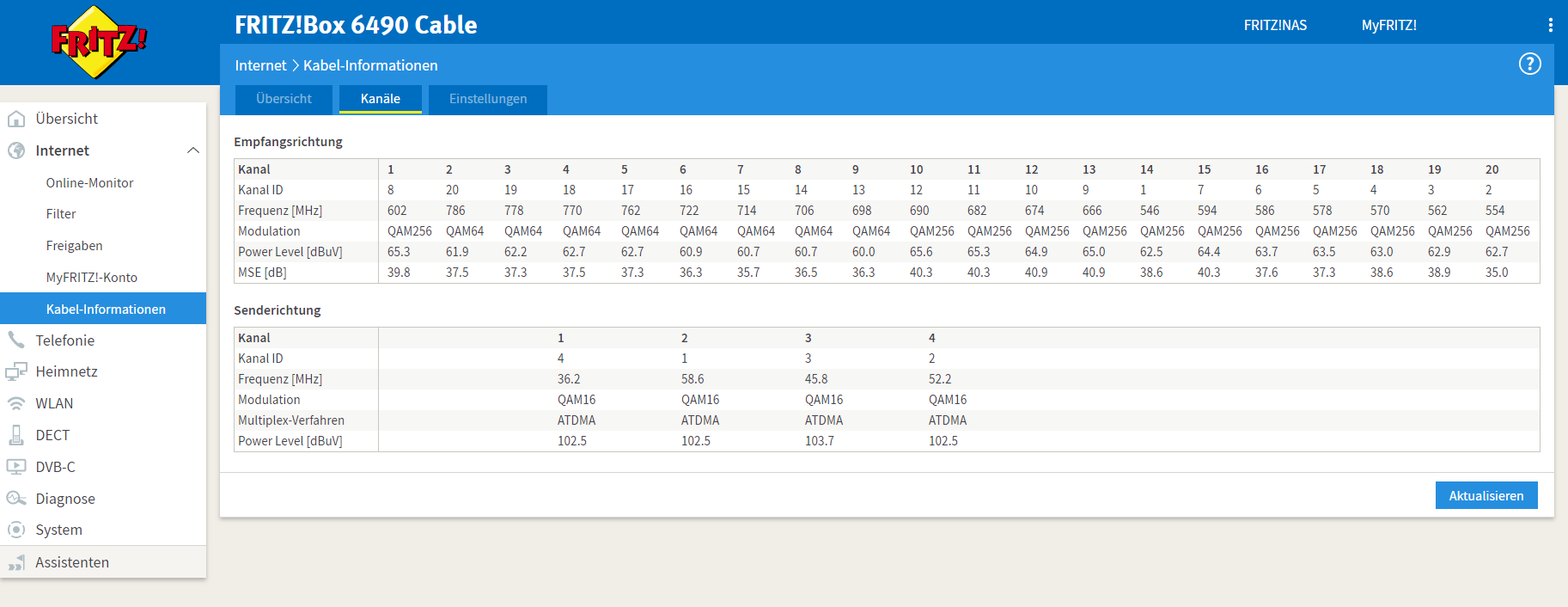

leider mußte ich bei meiner 400mbit Leitung nach dem Update feststellen, dass ich ich auf den 4 Kanälen in Senderichtung bestenfalls Qam16 erreiche.
Davon abgesehen hatte ich auch schon festgestellt, dass nur 1 Kanal zur Verfügung stand.
Vor dem Update hatte ich auf den 4 Sendekanälen bei Checks durchgehend Qam64, wobei mit den 4 Qam16 Kanälen der Upload sich im Rahmen bewegt.
Außerdem stellte ich fest, dass in Empfangsrichtung nur noch 20 Kanäle, vorher 24, zur Verfügung stehen, was nach meinem Erachten in einer schwächeren Downloadleistung um die 320Mbps, vorher in der Regel um die 400Mbps, resultiert.
Ich verwende die Leihbox 6490.

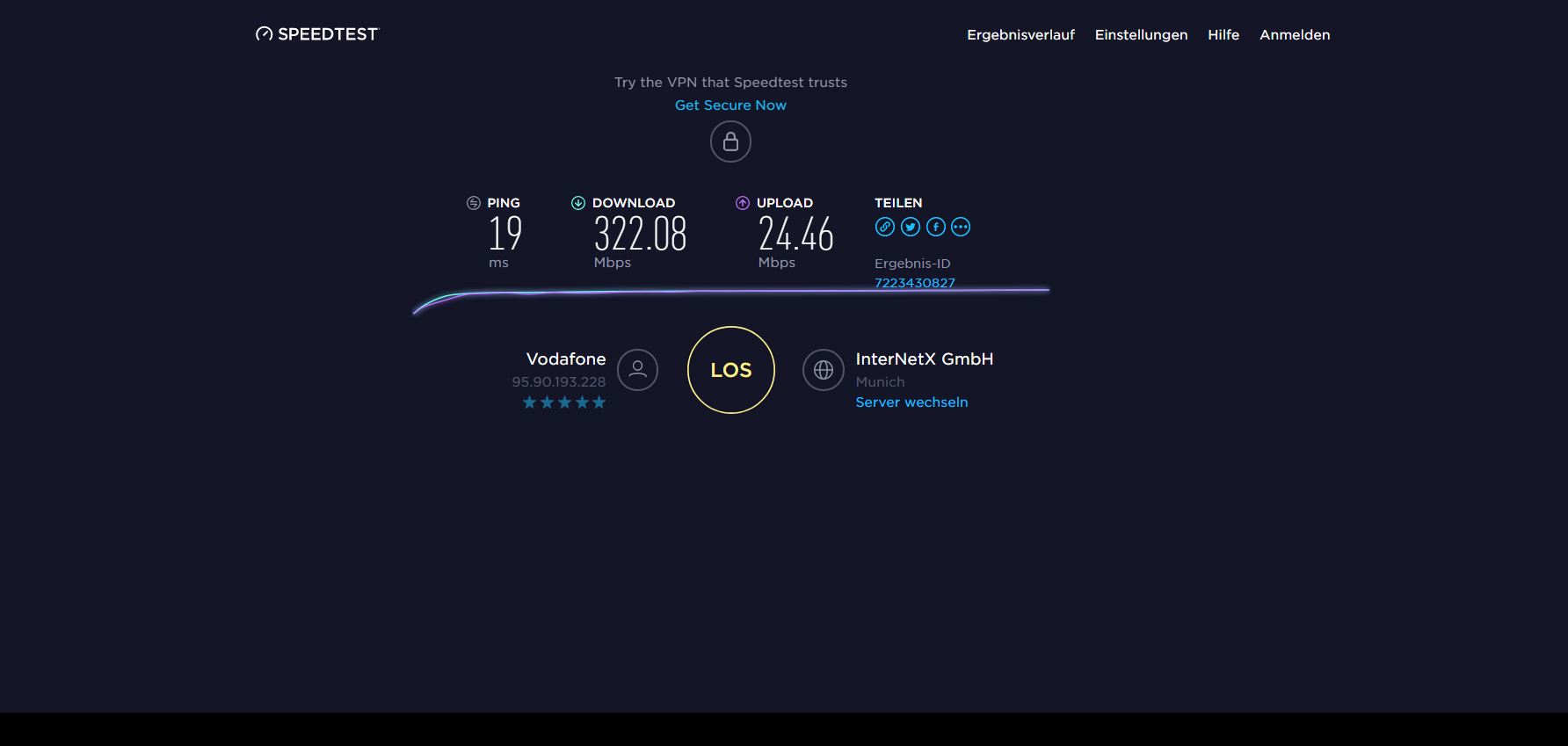

Ich würde mich freuen, wenn sich einer der Mods mal meine Anschlusswerte anschauen könnte.
Anmerkung:
Die Werte wurden zu verschiedenen Tages-/Nachtzeiten über Speedtest gemessen.

so lange keine Fehler entstehen kann und darf die Modulation schwanken. Es fehlen 4 Downstreams weil die Box diese für DVB-C Streaming nutzt. Dies ist keine Störung.

Wie gesagt hatte ich halt bis vor kurzem im Upstream immer eine Modulation von Qam64, welche jetzt erst ziemlichen Schwankungen unterworfen ist. An der Uploadgeschwindigkeit selbst hat sich jedoch nach bisherigem Ermessen nichts geändert.
Und das 2. waren halt die 4 fehlenden Kanäle im Downstream, was du ja verständlich erklärt hast. Die DVB-C Unterstützung kam ja erst mit der letzten Firmware Version.
Nur mal eine Frage nebenbei: Kann man die DVB-C Unterstützung deaktivieren und bekäme dann im Downstream wieder die restlichen 4 Kanäle? Hab da in den Einstellungen nichts gefunden.
Störungen selbst, mal abgesehen von der Downloadgeschwindigkeit die sich etwas verschlechtert hat, wobei ich da andere Faktoren nicht zwingend ausschließen möchte, habe ich im Grunde nicht.

die Auslastung ist im unkritischen Bereich, sodass zu jeder Zeit die volle Bandbreite ankommen sollte. Eventuell greifen teilweise Programme auf das Internet zu und verursachen dabei in Deinem Heimnetz eine vorrübergehende Einschränkung.
