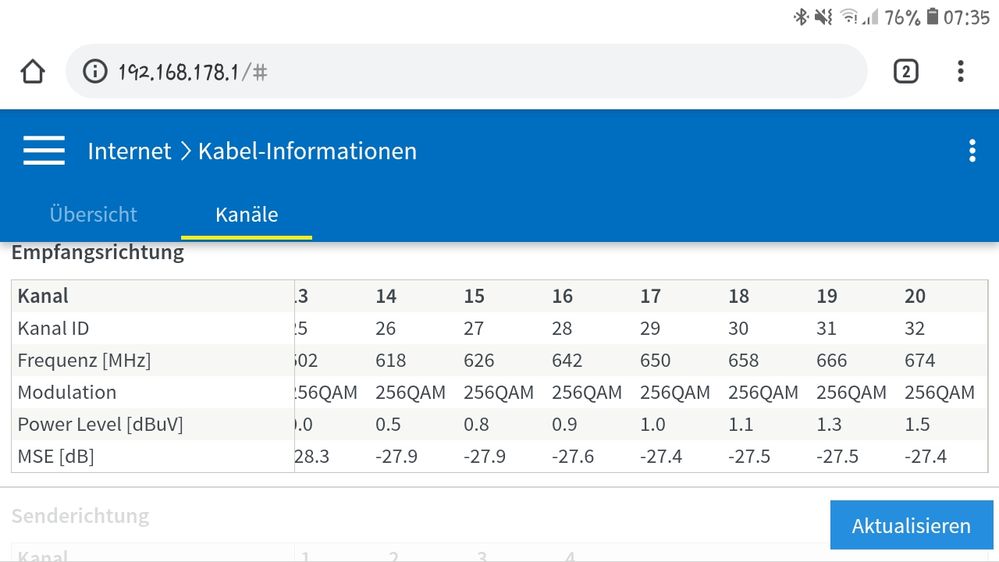

ich habe einen Kabelanschluss. Dieser funktioniert seit mitte letzter Woche nicht mehr richtig. Eine Störung ist in meinem Gebiet nicht bekannt, Reset, Werkseinstellung etc. haben bisher nichts gebracht. Die Verbindung steht, aber ich hab keinen Downstream, obwohl Kanäle gefunden wurden. Ich verwende eine gemietete Fritzbox6490 mit Red Internet & Phone 200 Cable. Kein Downstream, keine Speedtests.

poste einmal die Signalpegel als Screenshot: http://fritz.box
Internet anklicken > Kabelinformationen > Kanäle: Sende und Empfangsrichtung diese Werte.

@Zabema
Deine MSE-Werte im Download sind außer Toleranz, warte bitte bis sich einer der Moderatoren in deinem Beitrag meldet, hier wird ein Technikereinsatz notwendig sein.

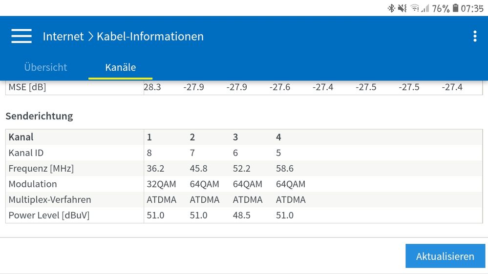

Hallo Zabema,
der Pegel im Upstream ist zu hoch. Bei den Nachbarn im Haus ist es in Ordnung. Nutzt Du das mitgelieferte Antennenkabel? Kannst Du bitte schauen, ob am Modem und der Antennendose die Steckverbindungen fest sind?

Hallo Zabema,
die Pegel sind unverändert schlecht, laut dem Modem.

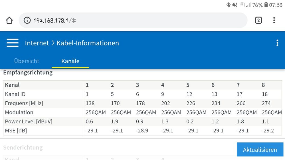

Highlighted
ich hab nochmal ein neues Bild hochgeladen. Das sieht aber ganz anders anders aus von den Werten her als vorher. Also "unverändert schlecht", obwohl ich volles Rohr ins Internet kann???
