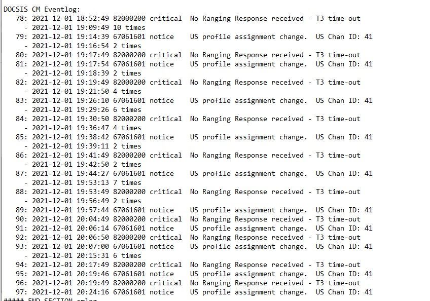

Seit 01.12.21 läuft die Leitung wieder sauber bei mir und die Modulationswechsel auf dem OFDMA Kanal finden nicht mehr statt.
Der Techniker meinte es habe ein sog. Bonding-Problem gegeben, welches zwischenzeitlich von den Kollegen behoben worden wäre. Die Fehlermeldung der Fritzbox taucht seitdem in den supportdaten nicht mehr auf und die Verbindungsabbrüche gibt es ebenfalls nicht mehr:

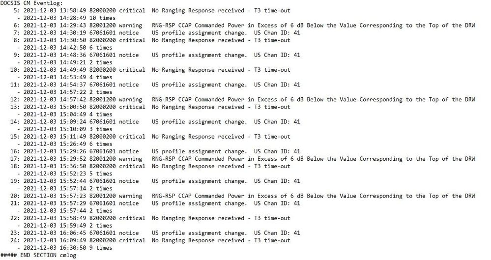

Hallo Zusammen,
nachdem ich den  Thread zwischenzeitlich geschlossen hatte, weil meine Verbindung über 48 std. fehlerfrei funktionierte muss ich leider erneut zur weiteren Entstörung aufrufen. Der Techniker meinte beim letzten Besuch es gäbe wohl ein Bonding Problem und eventuell auch eine Rückwegstörung.
Die Supportdaten der Fritzbox deuten entweder auf einen Rückwegstörer im Upstream hin oder die DRW Violation wird durch Fehler beim Bonding ausgelöst
(es geht um den OFDMA Kanal im Upstream):
Mein Vorschlag wäre es, direkt einen Techniker rauszuschicken, der die C-Linie auf Ingress prüft.
Wenn es am Bonding liegt weiß ich nicht wie man das lösen kann vermute da gibt es bei euch Spezialisten die das in einem absehbaren Zeitraum lösen können (1-3 Monate...evtl. Jahre)
Ich würde es vorziehen, wenn wir uns den Technikerbesuch diesmal sparen können
(Es liegt nicht am Anschluss bei mir zu Hause...Das wurde in den Monaten 10 und 11 jetzt ausreichend geprüft)
Kundendaten per PN stelle ich gerne zur Verfügung.

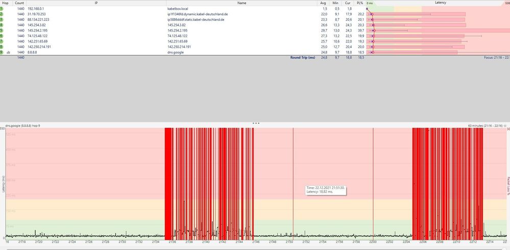

Leider habe ich weiterhin bestehenden Packet loss.
Pingplotter:
Das Problem besteht weiterhin auf dem OFDMA Kanal (Docsis 3.1 Upstreamkanal).
Ich vermute daher die Rückwegstörung ist weiterhin aktiv.
Bitte weitere Entstörung veranlassen.
mit freundlichen Grüßen
T1cko

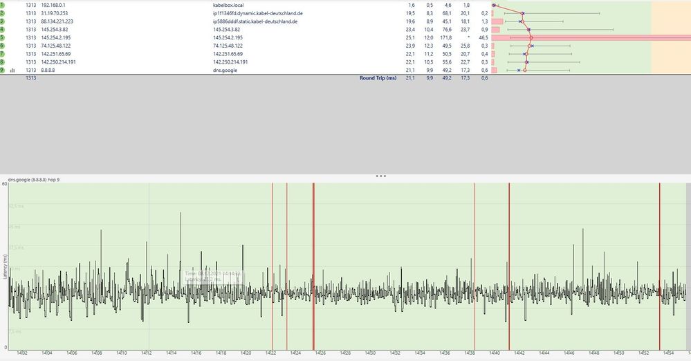

Heute abend wieder ein massiv gestörter Upload mit massiven Packet loss da war die Gaming session natürlich wieder beendet:
Und am Telefon wird einem immer gesagt es gibt keine Störung....
Wenn man wenigstens mal ernst genommen wird und nicht immer wieder beweisen müsste, dass es nicht an den eigenen Geräten liegt. Kann man nicht mal bei meinem Konto notieren, dass ich per Lan direkt am modem dran hänge und meine Leitungen alle dreifach geprüft vom Techniker sind?
Grüße Ticko

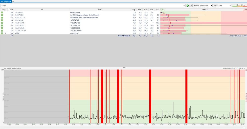

Anbei noch ein Screenshot als die Störung gerade aktiv war (ich bin immer noch stark bei einem Rückwegstörer)
