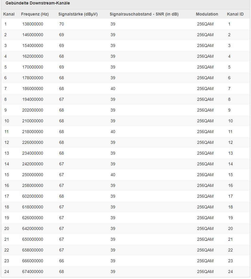

-Neues Modem dran "Sagemcom Fast 5460", wie zu erwarten, immer noch die selben Probleme.

Ich hänge im Lan, ich hing direkt am Modem, ich saß direkt mit WLAN neben den Modem, habe alles so oft neugestartet, keinerlei Erfolg. Es kann sich nur um eine Auslastung handeln.

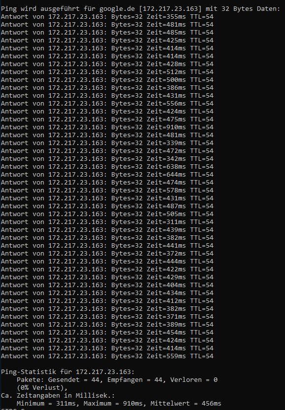

Im Anhang noch ein Speedtest vor paar Tagen, so ist es jeden Tag oder auch schlimmer zu Stoßzeiten.
CMD Ping befehle , oder Tracer auf diversen Seiten führen genau zu den selben Resultaten.
Das mit dem Ping ist für mich am schlimmsten, denn ich kann effektiv rein gar nichts zu den Zeiten machen, Online Gaming ist damit einfach nicht drin, und auch Streaming Dienste nicht.
