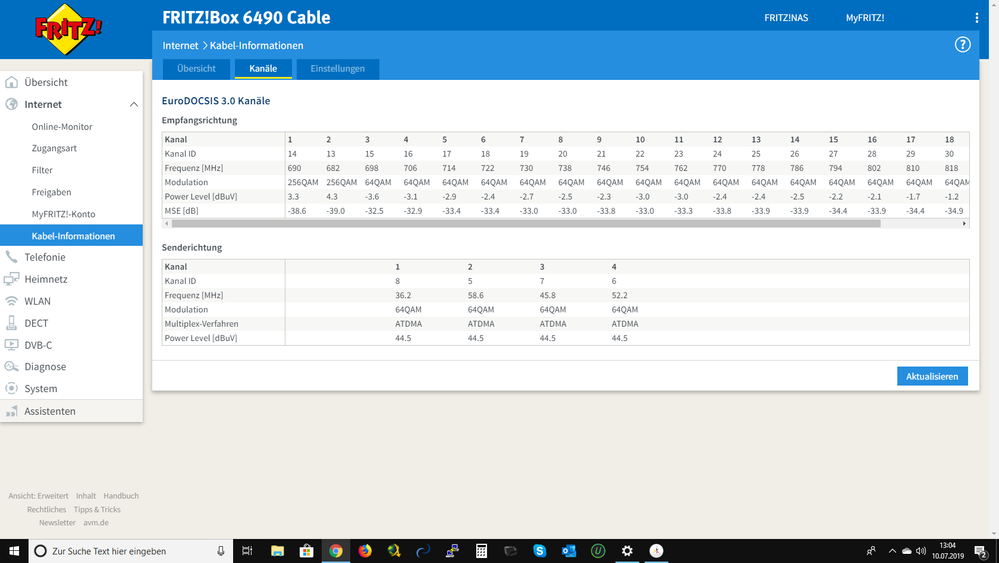

So, nachdem seit Monaten die Geschwindigkeit sowas von langsam ist, habe ich mir eine FritzBox 6590 gekauft und die Vodafone HomeBox (FritzBox 6490) Abgebaut.
Grund ist, das Vodafone die Firmware so Kastriert, damit der Endkunde nicht die Leitungsdaten einsehen kann.
Die FritzBox 6590 war ca. 1 Monat dran und siehe da, nicht korriegierbare und NICHT korrigierbare Fehler im 5 Stelligen Bereich. Also wieder HomeBox angeschlossen, bei Vodafone angerufen und Störung gemeldet.
Keine 5 Stunden später SMS Nachricht, Leitung ist in Ordnung. Prüfen Sie die Kabel. Immer das Gleiche.
Ach ja, von eigene FritzBox wollen die Techniker nichts wissen. Aber Störungen Beheben, wollen Sie auch nicht.
Schaut euch mal mit der eigenen HomeBox an die Pegelwerte an.
