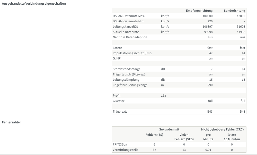

Was hast du für eine Leitung? Poste bitte mal die Leitungswerte aus der Fritz!box. Internet > DSL-Information > DSL.
Dazu noch bitte den Breitband-Pop unter System-Ereignisse. Bitte deine öffentliche IP nicht vollständig posten.
wando
Ich habe eine 100k Leitung und der Breitband-Pop: OFNCOS08101
Dein Anschluss ist bereits auf Bitstrom Layer 2 migriert. An deinem Anschluss ist auch DLM aktiv. Ich kann mir nur vorstellen, dass Vodafone den Shaper nicht richtig konfiguriert hat bzw. die Daten nicht im Authenticate-Ack mit übermittelt werden, die fritz!box nutzt diese Daten automatisch um den Shaper richtig einzustellen.
