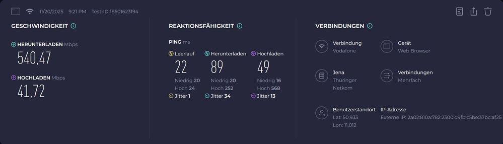

Hallo, ich habe jetzt seit knapp einem Jahr das Problem, dass jedes Mal ab Nachmittag der Download sowie Ping einbrechen. Gerade zwischen 20 und 22 Uhr ist es nicht mal möglich ein Stream oder Video flüssig zu schauen in 720p. Als Tarif habe ich Red Internet & Phone 1000 cable mit einer Fritz!Box 6591 von Vodafone. So langsam ist meine Geduld am Ende, was bringt die schnellste Geschwindigkeit, wenn sie nur eingeschränkt Verfügbar ist und eine Latenz von 200 besitzt.

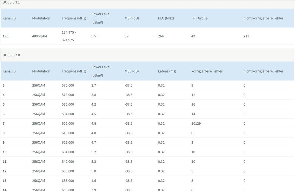

Docsis Kanäle posten alle als Screen, nicht vom Handy!

War nicht vom Handy sondern direkt aus dem Browser welche Kanäle meinen sie?
Siehe
reneromann
Tests per WLAN sind eh sinnfrei...

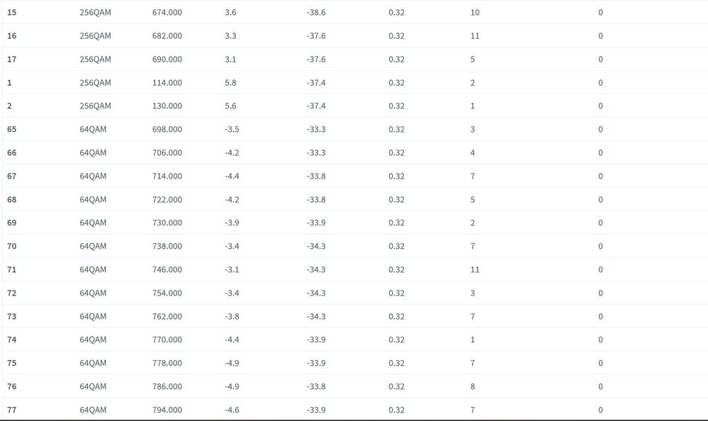

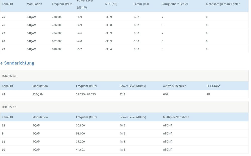

Davon abgesehen: Es sind die Signalwerte gemeint - bei der FritzBox zu finden unter Internet->Kabel-Informationen im Registerreiter "Kanäle".
Wer sollte denn Tests mit W-Lan machen. Das entbehrt doch jeglicher Grundlage. kanäle 1.jpgKanäle2.jpgKanäle3.jpg

Melde einen Rückwegstörer, oben mal danach suchen! Manche machen vom Handy vom jedem Kanal einen Screenshot und posten dann 33 stk, das ist damit gemeint, statt einfach ein Foto von allen zu machen!

Hatte jetzt das Gespräch mit einem Mitarbeiter vom Support. Er meinte, mein Router wäre defekt, weil gewisse Parameter nicht passen. Habe ihm vom Rückwegstörer erzählt und auch die dokumentierten Kanäle erwähnt. Ich bekomme wohl nun einen neuen Router und wenn das nicht hilft, kommt ein Techniker.
