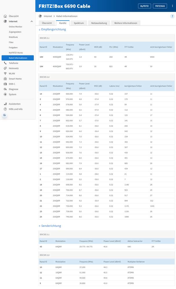

Moin @Hermes1
danke für Deine Rückmeldung, ich hänge hier mal einen Screenshot von der Seite an, hoffe das geht so okay?
Gruß
Kurtler
Die DS Signalpegel sind soweit in Ordnung. Ein US-Kanal läuft nur auf 16QAM. Beobachte mal ob die anderen auch heruntermodulieren, dann könnte das auf ein Problem im Rückweg hindeuten.
Gruß Kurt

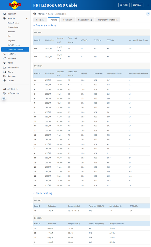

Aktuell gibt es wieder einen kleinen Einbruch (890 Mbit Download, 17 Mbit Upload), aber ich glaube, hier ist nichts auffällig oder anders als eben, oder?fritz.box_ (1).png
Kurtler
Wie schon vorher läuft ein US-Kanal nur auf 16QAM. Aber da kann man noch nicht von einem Problem sprechen.
Wie gesagt, beobachte das einfach weiter wie sich die US-Kanäle verhalten.
Gruß Kurt
Gerade diesen Screenshot gemacht. Wie ist es mit dem?
