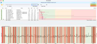

Beim Online-Gaming ist mir aufgefallen, dass es regelmäßig zu Verzögerungen („Lags“) kommt, wodurch ein flüssiges Spielen nicht möglich ist. Um der Ursache auf den Grund zu gehen, habe ich die Verbindung mit PingPlotter überprüft und unter anderem einen Ping-Test zu verschiedenen Zielen (z. B. 8.8.8.8) durchgeführt. Dabei zeigt sich das Problem unabhängig davon, welchen Server ich anpinge.
Ich habe die Möglichkeit, bei Bedarf auf eine zweite Internetleitung umzuschalten (Redundanz im Heimnetz ist vorhanden). Nachdem ich die Verbindung auf 1&1 DSL umgestellt habe, lässt sich der Unterschied unmittelbar in PingPlotter erkennen: Die Verbindung ist stabil und die zuvor auftretenden Probleme bestehen nicht mehr. Das Verhalten entspricht in diesem Fall den erwarteten Leistungswerten:

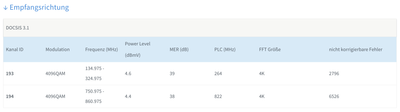

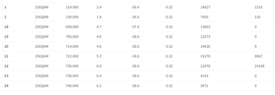

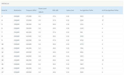

poste einmal alle Signalpegel aus deiner FB.
Fritzbox:
Benutzeroberfläche öffnen > Internet > Kabelinformationen > Kanäle
http://192.168.178.1
Gruß Hermes1
Vielen Dank für deine Antwort @Hermes1.
Anbei die Daten aus meiner FritzBox.
