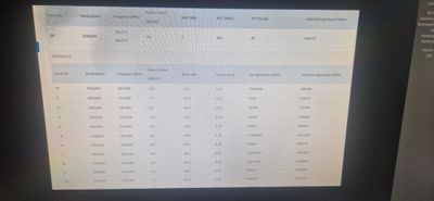

Hallo ich habe einen Kable TV und Internetanschluss bei Vodafone.
Seit Monaten habe ich nun immer weider sporadische ausfälle von Tv und Internet / Festnetz.
Dafür habe ich auch schon mehrer Tickets angelegt und es war auch ein mal ein Techniker vor Ort. Dieser hat die Anschlussdose in der Wand erneuert und am Hausverteiler die Werte neu eingestellt.

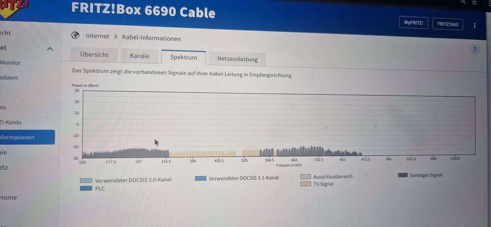

Meine Vermutung ist, das der Hausverteiler einen Schuss weg hat. Dieser ist mehr als 20 Jahre alt und meine dBmV werte schwanken stark. Verstärkt wird diese VErmutung dadurch, das bei Störungen des Internet auch immer das TV Signal weg ist.
Die Bilder sind der aktuelle Stand nachdem der letzte Techniker hier war.
Ich habe eine eigene Fritzbox 6690 und den Diagnoszugriff für Vodafone aktiviert.
Symptome sind:
  1. Gestörtes TV Bild (Tv hängt direkt am Kabel nicht am Internet)
  2. Internet fällt aus
  3. dBmV Werte der Fritzbox 6690 schwanken sind mal unter -25 dBmV dann auf 5 - 10
  4. nicht korrigierbare Fehler gehen in die Millionen
Aktuell habe ich wieder ein Ticket 009-0767733/26 offen.
Bis jetzt ist aber nichts passiert.

  1. dBmV Werte der Fritzbox 6690 schwanken sind mal unter -25 dBmV dann auf 5 - 10
-25 dBmV sind natürlich viel zu niedrig und Schwankungen um mehr als 30dBmV völlig unzulässig. Da wird es ein Problem mit dem Verstärker geben. Der wird wohl ausgetauscht werden müssen.
Viele Grüße Siegmar
