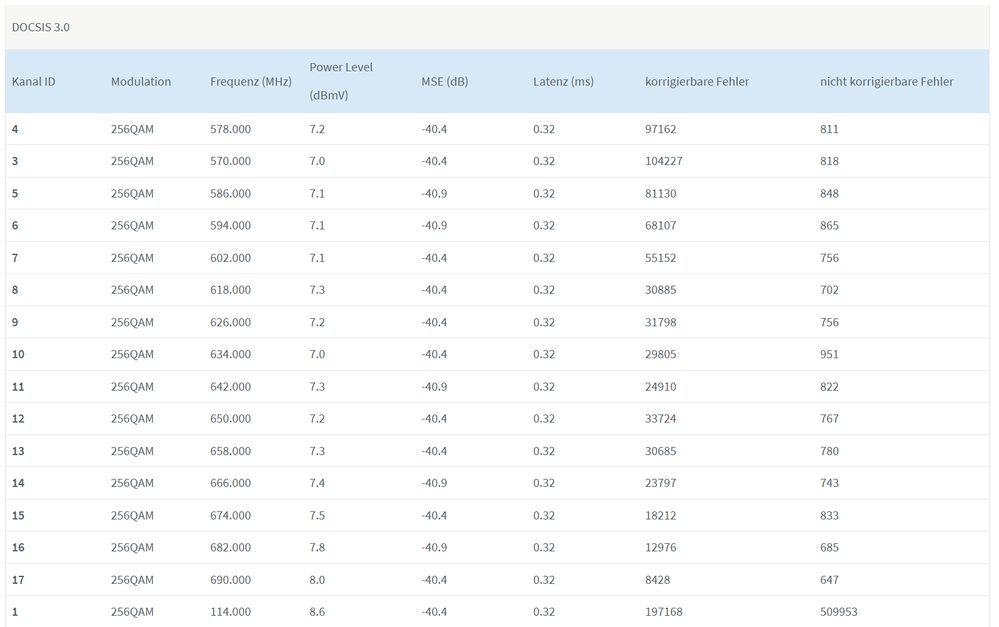

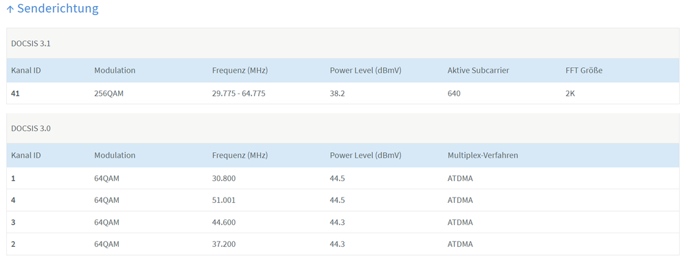

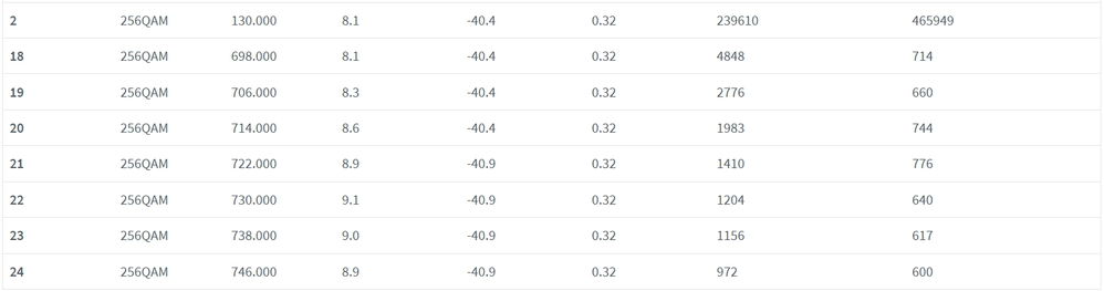

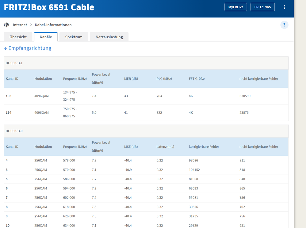

Screenshot 2026-05-02 234937.pngScreenshot 2026-05-03 124055.pngScreenshot 2026-05-03 124108.pngScreenshot 2026-05-03 124113.pngScreenshot 2026-05-03 124118.png
Der Router läuft seit 6 Stunden, die probleme sind nicht durchgängig sondern kommen und gehen wann sie wollen.
Es war jetzt eine Zeit lang ruhe aber seit einer Woche fängt es wieder an.
Ich habe Vodafone schon mitgeteilt das die Werte extrem hoch sind mit den Fehlern, aber die möchten keine Screenshots sehen bzws akzeptieren keine als "Beweis" die möchten es gerne Live erleben das die Internet Abbrüche sind, diese sind aber nicht immer erkennbar da der Ping in die Höhe steigt bis auf über 5000ms und dieser sich dann wieder beruhigt.

poste die Pegel wenns nicht geht, und mache einen Pingplotter, Anleitung auf Youtube!
Der glubb is a Depp
Wo finde ich die Pegel die ich dir posten kann?
