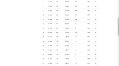

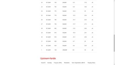

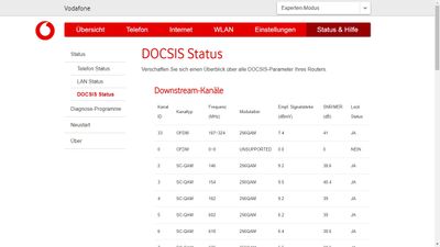

2. Mir ist aufgefallen, dass die Signalstärke und der SNR auf den Kanälen im oberen Frequenzbereich nicht so optimal ist.
Sieht man zum Beispiel bei Kanal 26. Zudem treten ab und an auch Bildstörungen beim fernsehen (DVB-C über internen Tuner vom TV) auf. Können Sie sich die Leitungswerte nochmal anschauen? Müsste hier mal ein Techniker kommen und den Hausverstärker einstellen?

Wenn ein Kanal nicht bzw zu wenig Leistung hat ist das überhaupt kein Problem. Die Leitung befindet sich wahrscheinlich in einem tolerieren Bereich. Die Leitungen werden ja überwacht und eigenständig ein Techniker informiert wenn die Signalstärke in einen Bereich kommt wo binnen 30tage gehandelt werden muss.  Wenn du keine download Probleme hast ist das Eig unnötig.
Es kann natürlich ein Moderator mal die Werte angucken, ich seh da aber nichts komplette abweichendes

Der Techniker war gestern da und hat den Hausverstärker ausgetauscht.
