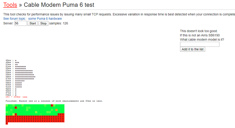

ich habe eine Frage sind die Werte in Ordnung?
teilweise erhalte ich nur 500 mbt
Danke für Eure Unterstützung

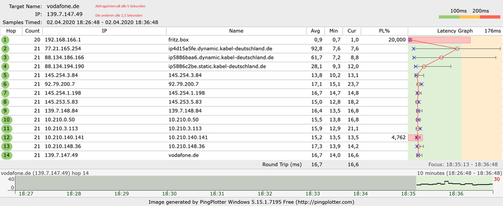

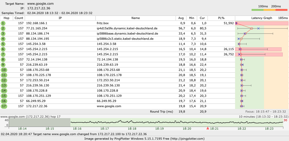

02.04.2020 18:29 - bearbeitet 02.04.2020 18:39
ich habe heute ein neues Cat7 Kabel gekauft und direkt am port der FB angeschlossen und habe Kaspersky deaktviert für den Test. Der Pingverlust zu jeder Seite beläuft sich um die 50 %.
Test: Google.com
Test: vodafone.de

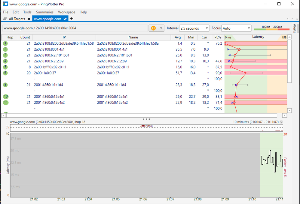

am 14.04.2020 12:45
Ja der Fehler ist dauerhaft
