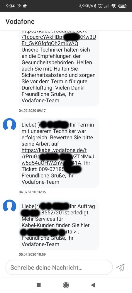

anbei ist das schön zu hören. Leider schwindet schön langsam meine Zuversicht bezüglich einer gut funktionierenden Leitung. Das der Auftrag noch offen ist wurde mit mir so nicht kommuniziert. Ich habe mittels SMS Benachrichtigungen eine andere Aussage bekommen. Diese hänge ich Ihnen gerne hier im Anhang an.
