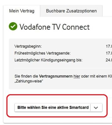

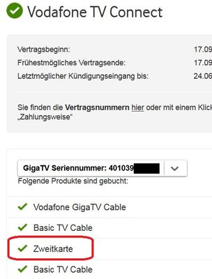

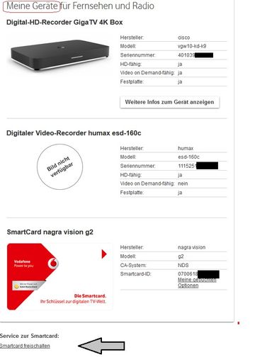

"Mir fällt gerde noch was ein, geh mal wenn du i Forum angemeldet bist über Mein Vodafone auf MeinKabel. Da unter mein Kabel auf Fernsehen, da sollte die Kartenseriennummer zu sehen sein mit der entsprechenden Freischaltung.
Will nur wissen ob es so ist."
-> Unten habe ich dir Screenshots aus meinem Kundenkonto beigefügt...
Die Karte wird angezeigt, inklusive Smartcard-Nummer. Allerdings erhalte ich ein Fehlermeldung, wenn ich die Smartcard freischalten will und die Smartcard wird auch nicht unter "aktive Smartcards" angezeigt (letztes Foto)
Mich interessierte nur, ob du Karte im Menü Fernsehen auswählen kannst, oder nicht, letzteres scheint nicht der Fall zu sein.
Alles andere was du gezeigt hast ist hier irrelevant, die Zweitkarte unter der Giga Box Seriennummer ist nicht die Karte aus dem Sky Receiver.
