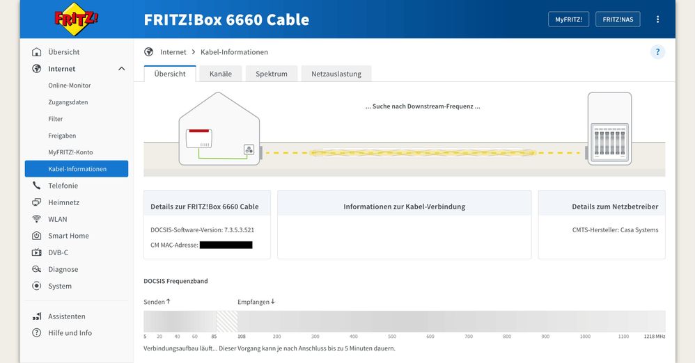

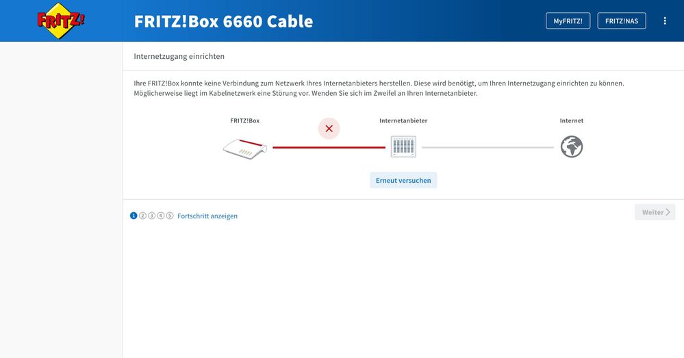

ich habe mir ne gebrauchte FRITZ!Box 6660 Cable (Artikelnr. 2000 2910) zugelegt und versuche sie an meinem Vodafone-Kabelanschluss (in Berlin) in Betrieb zu nehmen. Die Fritzbox wurde auf Werkseinstellungen zurückgesetzt und die Firmware ist aktuell (8.25). Das bisherige Vodafone-Leihgerät funktionierte am selben Anschluss mit demselben Kabel einwandfrei.

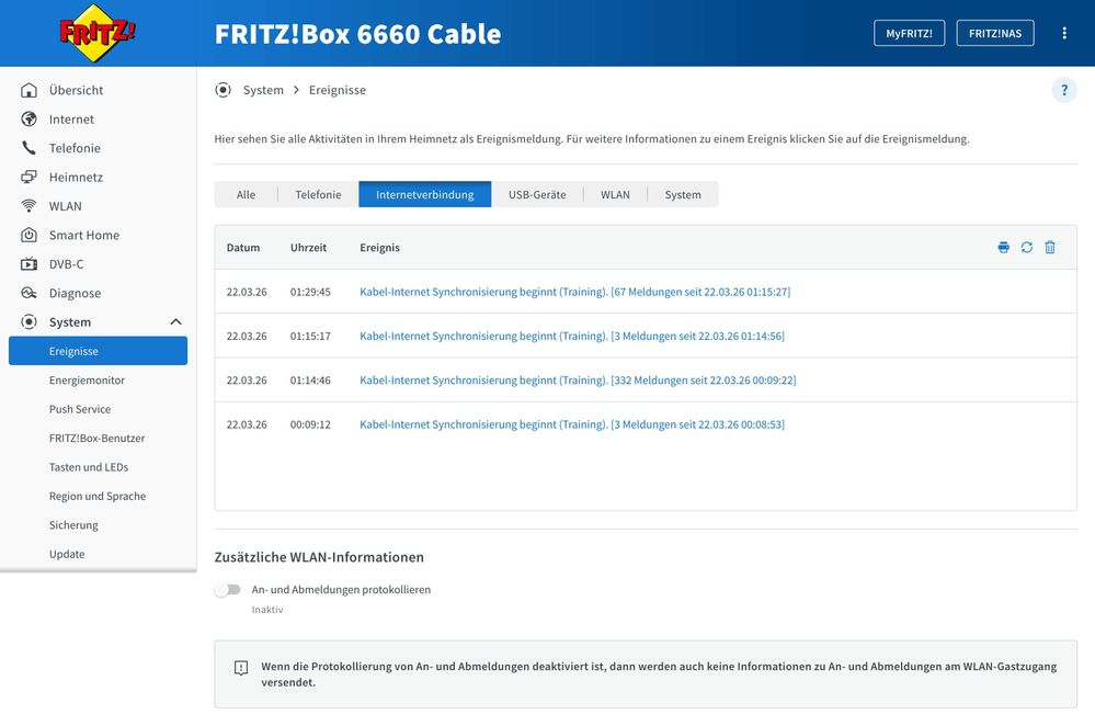

Ich habe die CM-MAC telefonisch zur Provisionierung übermittelt (insgesamt 2x, im Abstand von ca. zwei Stunden). Seit dem zweiten Anruf erkennt die Box das CMTS (zeigt Casa Systems), kommt aber nicht über die Synchronisierung hinaus. Im Ereignisprotokoll erscheint dauerhaft:
"Kabel-Internet Synchronisierung beginnt (Training)."
Unter Kabel-Informationen steht "Suche nach Downstream-Frequenz".

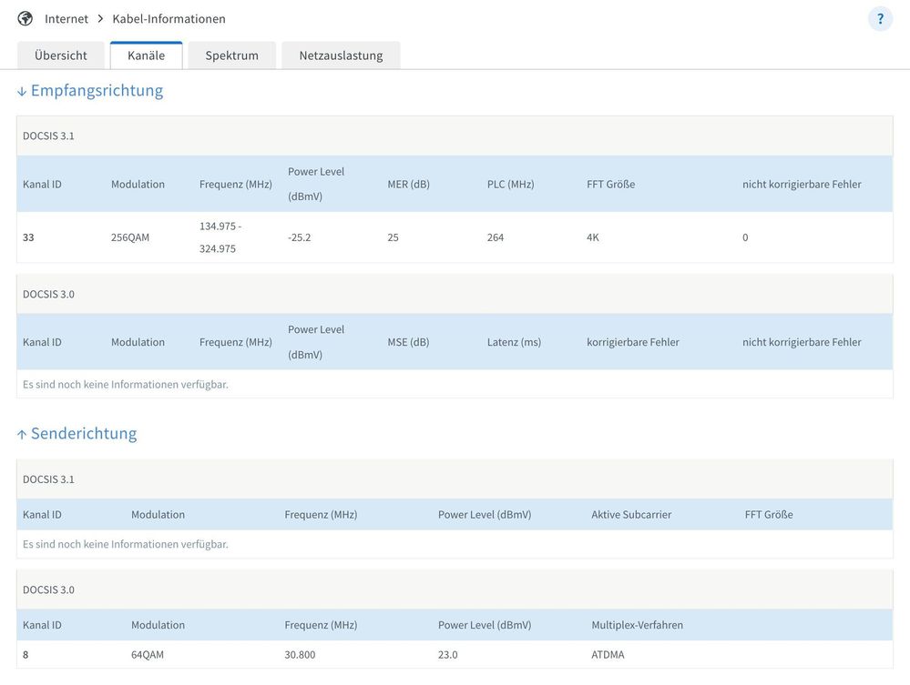

Die Analyse der Support-Datei (support.lua) zeigt folgendes Bild (ausgewertet mit Claude):
– Das Modem empfängt Signal über das gesamte Spektrum (108–1218 MHz)
– OFDM-Kanal 32 liefert 71 Management-Pakete ohne CRC-Fehler
– Über 30 MB MAP- und 7,6 MB SYNC-Nachrichten wurden vom CMTS empfangen
– Initial Ranging (IUC3) wurde 169-mal durchgeführt
– Der Modem-Status ist "Not Synchronized", MAC init reason: T4 Expired
– Reinit-MAC-Verlauf: POWER_ON → UNKNOWN_REASON → T4_EXPIRED → UNKNOWN_REASON
– Kein einziger Downstream- oder Upstream-Kanal ist aktiv (alle 32 SC-QAM + 2 OFDM auf 0)
– eRouter-Modus: "No IPv4, no IPv6"
– DOCSIS Bridge Mode: 2 (pre reg)

Screenshots aus der FRITZ!Box-Oberfläche habe ich angehängt: Verbindungsassistent (fehlgeschlagen), Kabel-Informationen, Kanalübersicht mit Frequenzen sowie das Ereignisprotokoll.

Poste mal die Signalpegel vom Leihgerät.
Mit den Router /Signalpegel kann so keine Verbindung aufgebaut werden.

Aber wie gesagt, bei den Signalpegeln kann keine Aktivierung erfolgen.

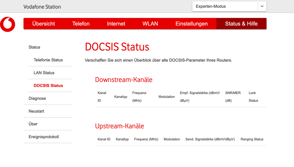

Kanäle sind jetzt leer. Gestern morgen habe ich mit der Vodafone Station noch fröhlich surfen können. Eigentlich müssten hier Kanäle auch ohne Provisionierung angezeigt werden oder?

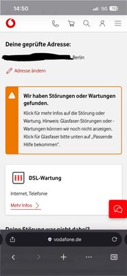

ja, hier müsstest du auch ohne Provisionierung DOCSIS Kanäle sehen. Ist evtl. schon eine Störung seitens Vodafone bekannt?
Grüße
GigaZuhause 250 Kabel mit Technicolor TC4400-EU/Arris TM3402B
Nur eine DSL-Störung aber das sollte mich als Kabel-Internet Abonnent ja eigentlich nicht betreffen oder?

Deine VF Station ist provisioniert und bleibt es auch.
Ja, original Box dran lassen und Störung melden.
