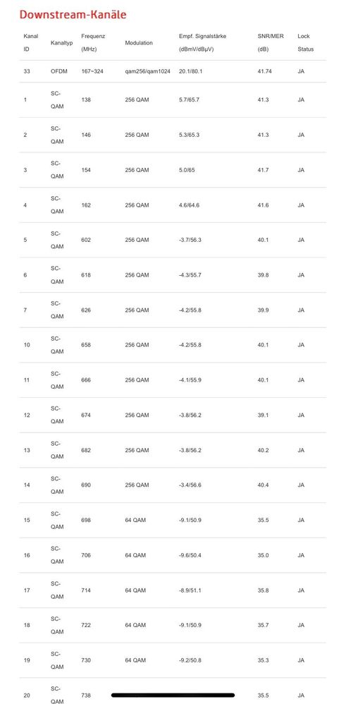

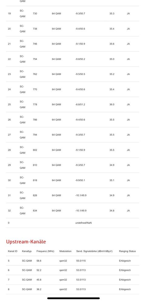

Ja, am 15.04. war die Verbindung extrem stark unterbrochen. Danach jedoch ebenfalls, aber weniger bzw. kürzer.  Z.B. am 16.04. ab 9:28 und ab 12 Uhr oder am 17.04. um 9:09, 10:54 und 11:37 sowie am 18.04. um 11:13, 19:47, ab 23:12 und 23:57. Heute früh gab es ebenfalls Aussetzer um 7:30 sowie 8:44. Die Abbrüche waren teils kurz aber auch länger, wie ab 23:12 am 18.04., jedoch alle deutlich zu merken.
Zudem sind heute (eben abgerufen) die Signalwert völlig aus dem Rahmen gefallen. Kanal 33 und 15-32 sowie die 4 Upstreams sind arg von der Norm entfernt bzw. in der Modulation geändert.
Wie kommt es zu den plötzlichen Änderungen der Werte?
Was kam beim Monitoring raus?
Na klar, ist es okay, wenn ein Techniker kommt. Ich bitte nur darum, diesen klar zu instruieren. Er soll ja auch Fehler beheben (!). Der letzte war nett und freundlich hatte jedoch nur gemessen und an den Singalwerten nichts gemacht (soweit ich informiert wurde), obwohl ihr hier ein Problem gesehen habt.  Für ihn sah alles top aus.

pRo-Marco
Hi Al2020,
die Pegel im Upstream sind zu hoch. Da muss also noch einmal jemand raus. Ist das für Dich in Ordnung?
