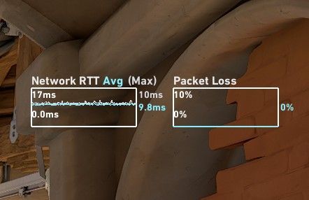

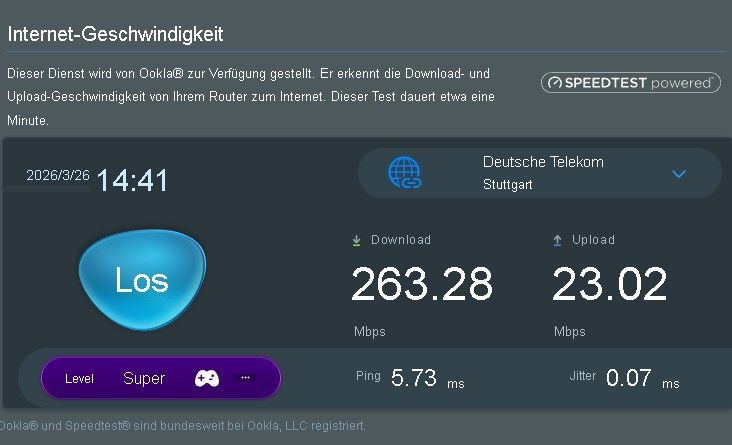

Da alles nichts gebracht hatte half letztendlich nur ein Wechsel auf DSL bei der Telekom , nun läuft alles butterweich , soviel dazu es liegt an Riot Games , habe nun den Beweis das es zu 100% am Kabel Internet lag, ob dies nun der Technik oder Vodafone geschuldet war sei dahingestellt, jedoch empfehle ich jedem der Probleme beim Online Gaming hat sich zu überlegen auf DSL zu wechseln. 😉

🎯Ergebnis in Valorant:
  • Vorher: 30–50 ms Ping, Jitter > 15 ms, regelmäßige Spikes
  • Jetzt: 18–23 ms Ping, deutlich stabiler, Spikes nur noch sehr selten
  • NAT-Typ: Offen
  • Gameplay: flüssigeres Aim, besserer Hitreg, keine Audio-Verzögerungen
  • Voice-Chat: klar & ohne Unterbrechungen
