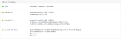

Habe ich jetzt schon echtes Dual-Stack?

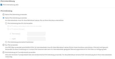

Könnte es auch sein, dass ich in der FritzBox etwas falsch eingestellt habe? (Anbei meine FritzBox Settings)

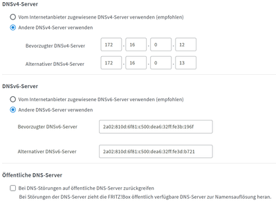

Als DNS benutze ich 2 Pi-Hole's die auf Cloudflare zeigen.
das kannst du im Online-Monitor der Fritzbox ablesen

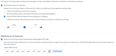

Elyaz

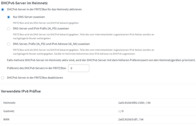

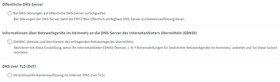

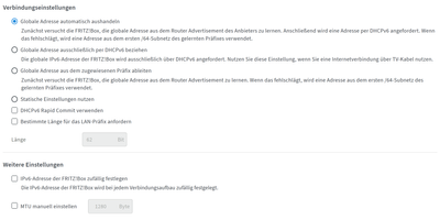

ich habe nochmal meine FritzBox-Settings fotografiert. Sie sind angehängt, falls wer helfen will.
Vielen Dank!
Als DNS-Geräte sind meine beiden PiHole's sowohl für IPv4 als auch IPv6 eingetragen.
Die sind nicht das Problem, weil wenn ich die rausnehme funktioniert Valorant trotzdem nicht.
Verbindungsdetails:
IPv6_01:
IPv6_02:
DNS_01:
DNS_02:
DNSv6_01:
DNSv6_02:
