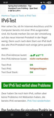

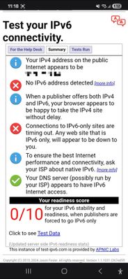

Seit etwa 2 Tagen laden über unser WLAN auf zwei Smartphones viele Apps nicht oder nur sehr langsam. Über mobile Daten funktioniert alles normal. YouTube funktioniert im WLAN, andere Apps teilweise nicht. Neustart des Routers und neues Verbinden mit dem WLAN haben nichts geändert. DNS-Test auf dem Handy hat nichts gebracht. ipv6.google.com lädt im WLAN nur ewig und öffnet nicht.
Wie lasse ich den Anschluss bzw. meine Vodafone Station auf ein IPv6-/Routingproblem prüfen?

Hab ich gemacht da kam das raus was auf den Bildern zu sehen ist.
Was bedeutet das ? Wie kann ich das lösen ?
Klingt für mich nach eine Routing-Problem deiner IPv6 Präfix.
Da muss der Kundenservice ran.
