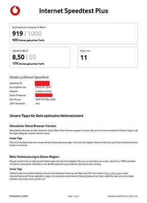

  • Tagsüber (02:00 – 19:00 Uhr): Anschluss läuft gut. Download bei 1014 - 1100 Mbit/s (101-110%), Upload bei 48 - 50 Mbit/s (97-100%).
  • Abends (19:00 – 02:00 Uhr): Der Upload bricht massiv ein auf 0,60 Mbit/s (1%) bis 1,64 Mbit/s (3%). Mittlerweile ist es so weit fortgeschritten, dass ich abends gar kein Internet mehr habe oder mit permanenten Kicks/Totalausfällen kämpfe.

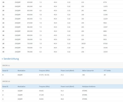

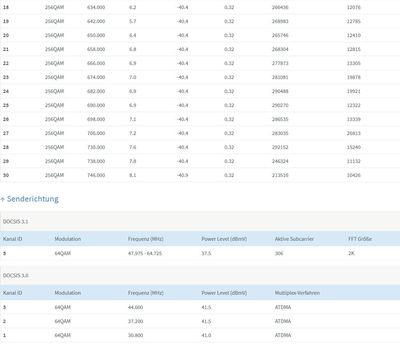

  • Upstream-Modulation (DOCSIS 3.0): Bricht von 64QAM auf 32QAM / 16QAM und zeitweise sogar auf 8QAM ein!
  • DOCSIS 3.1 Upstream: Läuft tagsüber stabil zwischen 64-512QAM, fällt aber ab 19:00 Uhr auf 32QAM ab.
  • Fehler: Extreme Anzahl nicht korrigierbarer Fehler (sechsstellige Werte) auf fast allen Kanälen (besonders 5 und 28).

Speedtests (Unterschiedliche Tage)

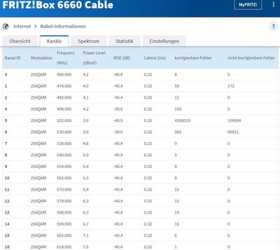

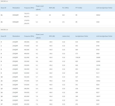

FritzBox Kanal Werte nach 2-3 Tagen laufzeit.
FritzBox Kanal Werte nach direktem Modem Neustart.

Du hast eine Rückwegstörung, denn bei allen Kanälen im Upload (Rückweg) ist die Modulation verringert. Die 3 DOCSIS3.0 Kanäle sollten 64QAM moduliert sein und der DOCSIS3.1 Kanal sollte 256QAM moduliert sein. Der DOCSIS3.1 Kanal hat auch einen zu niedrigen Signalpegel.

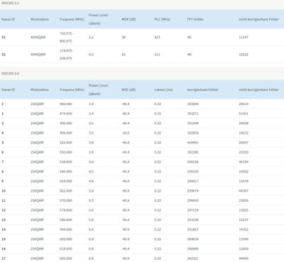

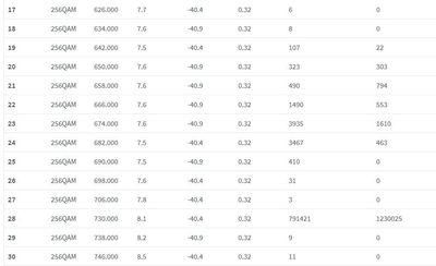

Anbei findet ihr die aktuellen Kanalwerte meiner FRITZ!Box unmittelbar nach dem Werksreset 11.03.2026 - 06:00uhr zur Analyse.
Diesen Support Hinweisen brauchst Du nichts geben.
Dein Signal in deinem Segment ist gestört. Da muss die Störquelle gefunden und beseitigt werden.
Da betrifft wahrscheinlich um die 100-300 Modems.
