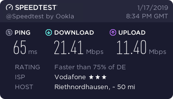

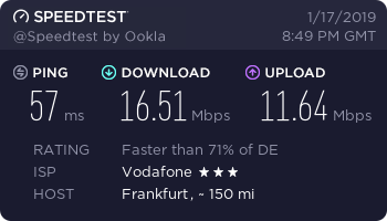

Seit nun über 2 Jahren versuche ich meine Leitung fixen zu lassen, ohne Erfolg.
ca. 12Std. am Tag schaut meine 200Mbit Leitung im Speedtest so aus:
Pings von 160ms über VF Knoten, 25%+ Paketverlust an VF Knoten.
So schaut es aus "wenn" ich mal am Ziel ankomme:

Auf dem Weg bleibe ich direkt an den ersten beiden Knoten hinter mir hängen (Kassel 160ms und Berlin 140ms), danach geht so gut wie gar nichts mehr.
Angeblich ist das Problem "erst" seit März 2018 bekannt, zumindest laut Aussage des technischen Supports.
Gemeldet habe ich das allerdings schon viel früher. Seither bekomme ich die Ausrede von Bauarbeiten und Segmentierungen. Witzig ist jedoch, dass das Problem mal gefict wurde, für einen wahnsinnigen Zeitraum von knapp 3 Monaten. In dieser Zeit war mein Routing ein ganz anderes.
Warum konnte das nicht beibehalten werden? Warum hat sich seit März 2018 nichts getan? Warum zum Teufel musste Vodafone Kabel Deutschland kaufen und alles noch schlimmer machen ohne Aussicht auf Besserung? Soll ich helfen die Leitungen zu verlegen? Hat Vodafone kein Geld mehr um vernünftiges Personal zu besorgen?
