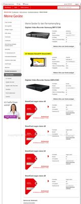

Ich habe Mir am 27.06.2018 die "kostenlose" Zweitkarte Basic TV Cable bestellt
dazu bei AMAZON ein CI+Modul gekauft (funktioniert alles)
dieses Ci+Modul wird unter "Privatkunden -> Hilfe & Service -> Geräteinformationen -> Meine Geräte" aufgelistet.
Punkt2:
habe schon seit ein paar Jahren auch ein CI+Modul (selbst gekauft *AMAZON*)
bei dieser Smartcard ist alles freigeschaltet *Zugang zu Video on Demand, HD-Senderwelt, Kabel Komfort Premium HD, Premium Extra* (funktioniert auch alles)
nur dieses CI+Modul wird nicht unter "Privatkunden -> Hilfe & Service -> Geräteinformationen -> Meine Geräte" aufgelistet.
es wird noch folgendes aufgelistet:
Digitaler Video-Recorder Samsung SMT-C7200
Digitaler Video-Recorder Humax HDR-4100C
+ 4 Smartcards (3xD08 und eine K9)
[siehe auch Screenshot]
telefonisch hies es nur ->ist halt mal so<-
meine Frage ist/wäre nun warum dieses CI+Modul (unter Punkt1) dort unter den ganzen Geräten die von VodaFone zur Verfügung gestellt werden/wurden mitaufgelistet wird?

Hast du über die Seriennummer des selbst gekauften CI+Modul dir die Zweitkarte bestellt?
Das könnte erklären warum das da auftaucht, die Seriennummer ist damit bei VF/KD registriert.
Zugang zu VoD, ich denk mal eher die Karte stammt von einem der DVR, das CI+Modul nutzt du ohne das VF/KD was weiß, deswegen ist es da nicht zu sehen.
Ist nicht schlimm, das du die Karte im CI+Modul nutzt, nur der Zugang zu VoD ist über das CI+Modul nicht möglich.
Die K09 funktioniert in keinem CI+Modul auch nicht in den DVR, ich denk mal auch die interessiert VF/KD nicht wirklich mehr.
Was das CI+Modul angeht welches da zu sehen ist, ich denk eher da brauchst du dir keine Sorgen zu machen, schau auch mal in die Auftragsbestätigung für die Zeitkarte.

@Peter165
Ja zuerst das CI+Modul gekauft dann über die SN die ZweitKarte bestellt
mit dem "anderen" CI+Modul  habe nur angerufen und die schon vorhandene Smartcard mit der SN des Moduls freischalten/aktivieren lassen (oder wie man das nennt) mich hat es nur gewundert das das "neuerworbene" Ci+Modul jetzt unter Meine Geräte auftaucht und das "ältere" nicht ... darum meine Frage hier
vielen DANK @Peter165  für deine Hilfe / Info
m.f.g.
Sch_B
Den Anruf hättest du dir sparen können.
Weil, die Karte die jetzt im CI+Modul steckt, immer noch auf den Samsung oder Humax registriert ist.
Es ist nicht möglich eine Karte auf 2 Geräten zu registrieren. Der Vertrag zu dem DVR ist ja immer noch gültig.
Man kann die Karten aus den VF/KD Geräten ohne weiteres in einem für die Karten geeigneten CI+Modul nutzen, allerdings dann z.B. ohne Zugang zu VoD zu haben.
