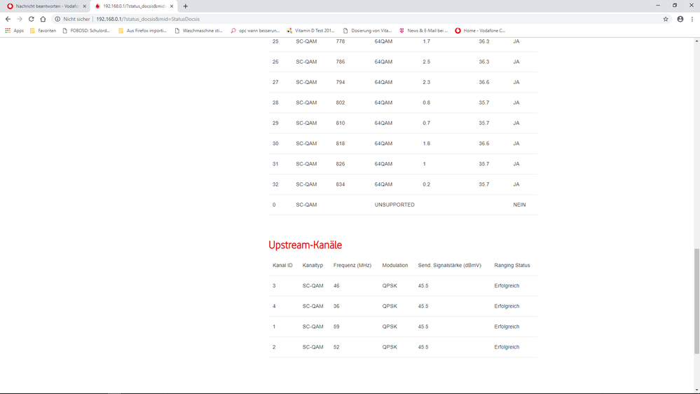

heute (06.02.2019 um 17:53Uhr) passen die Werte wieder nicht. Modulation im Upstream bei QPSK.

Hallo Raini63,
der Rückweg ist eingebrochen. Ich habe ein Ticket zur Prüfung und Behebung an unsere Fachabteilung weiter gegeben. Die Modulation ist an allen Modems am Verstärkerpunkt auf QPSK gerutscht.
