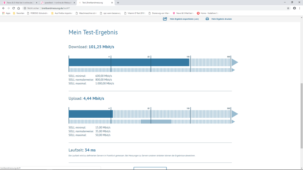

Seit Vertragsumstellung schankt die Bandbreite ca.zwischen 100 Mbit/s und 350 Mbit/s und es kommt immer wieder zu Verbindungsabbrüchen. Laut technischer Hotline soll mein Anschluss in Ordnung sein. Ein Witz?
Laut Vertrag müsste die Bandbreite zwischen 600 und 800 Mbtit/s liegen. Dies wurde bis jetzt nicht annähernd erreicht.
Gaming und Streaming wird bei den derzeiigen Bedingungen zur Qual. Frust baut sich auf. Ich sehe nicht ein, für so einen Anschluss 2 Jahre zu bezahlen.

ich habe bis jetzt maximal 390Mbit/s erreicht. Meine Hardware ist Gigabit fähig.
Ein Techniker war schon da und hat die Pegel eingestellt. Der Anschluss ist in Ordnung.
Ich vermute eher ein Auslastungsproblem oder die 1000er Leitung ist nicht freigeschaltet.

am 20.01.2019 17:52
meine Netzwerkkarte: Broadcom Netlink Gigabit Ethernet
Jetzt ist die Bandbreite extrem niedrig. Auf 2 Geräten seperat getestet.

am 24.01.2019 10:48
Hallo Raini63,
die Modulation im US ist zu gering und im Downstream kommt es zu Fehlern bei der Übertragung. Ich würde es gern an den Innendienst weitergeben.
