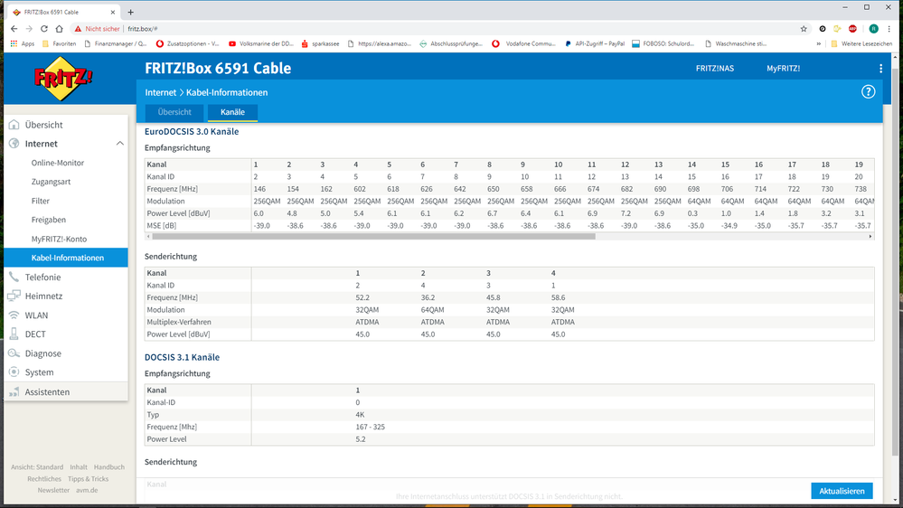

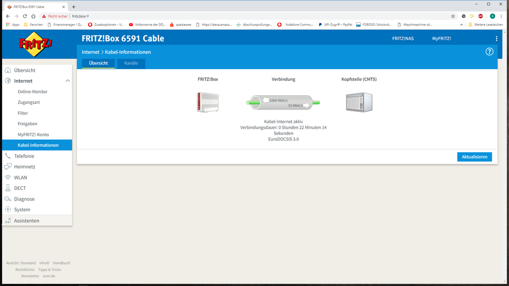

am 04.04.2019 20:04
mit der neuen Fritzbox ist alles beim Alten. Keine Änderung.
Aber es wird DOCSIS 3.0 angezeigt. Das kann nicht in Ordnung sein.
MfG
am 06.04.2019 14:01
Hallo Raini63,
systemseitig wird bei uns Docsis 3.1 angezeigt und die entsprechenden Downstreams sind auch vorhanden. Da zeigt die Fritzbox das wohl nicht richtig an.
