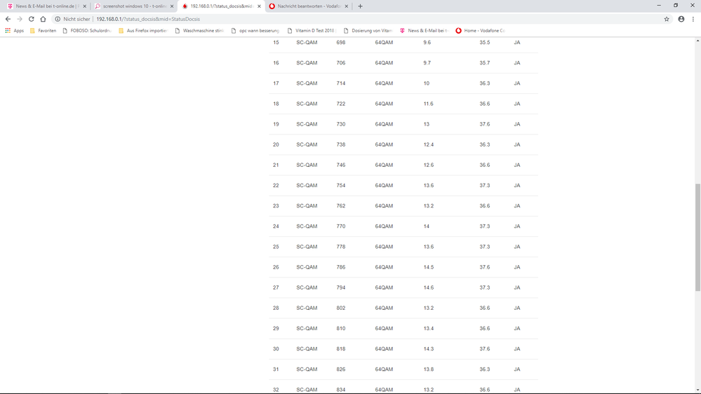

Speedtest per LAN Kabel gemessen? Poste mal deine Signalpegel.

Speedtest wurde per LAN Kabel gemessen.
Router mehrfach neu  gestartet

danke für Deine PN. Ich habe mir Deinen Anschluss mal angeschaut. An diesem sind ein paar Pegel außerhalb der Norm. Dies muss sich mal ein Techniker anschauen. Lass mir bitte eine PN mit Deiner Rufnummer zur Terminabsprache zukommen. Kannst Du auch für Zugang zur Hausanlage sorgen?

die Werte am Kabelrouter sehen jetzt wesentlich besser aus. Abbrüche kann ich auch nicht mehr erkennen. Die Sache mit der Bandbreite kann ich mir nicht erklären. Es ist nichts auffälliges zu finden.

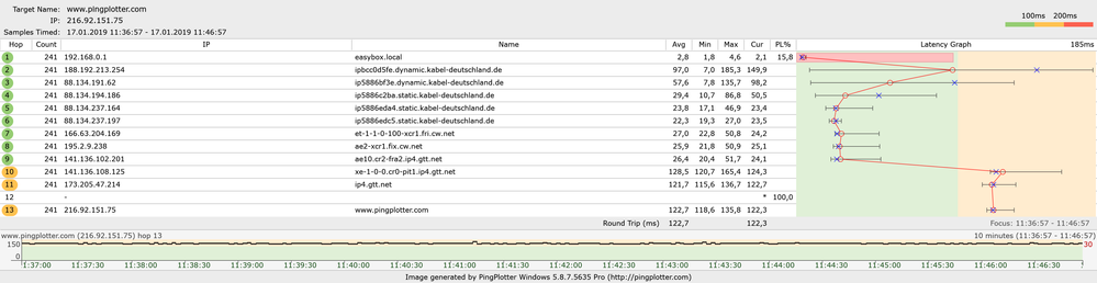

Kannst Du mir mal ein paar Speedtest und zusätzlich 2-3 PingPlotter Mitschnitte als Bilder hier im Beitrag schicken? Bitte mit dem genauen Datum und der Uhrzeit.

die Tests und Mitschnitte sind nur vom 17.01.2019 mittags, da ich Spätschicht habe.
MfG2019-01-17 pingplotter.pngspeed2019-01-17 (2).pngspeed2019-01-17.pngwww.pingplotter.com.pngwww.twitter.com.png
