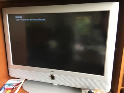

Guten Abend liebes Support-Team.
Dieser Beitrag ist meine letzte Rettung. Ich bin am verzweifeln.
Ich habe im Zuge der Analogumschaltung (Brief von Vodafone) den Anschluss meines 78 jährigen Vaters von jährlicher Zahlung umstellen lassen (er hatte vorher schon das volle Digital-HD-Paket Premium Plus, was nur keiner von uns wusste) und wir wollten die TV Geräte mal auf einen Stand bringen, HD Sender einrichten und auf die gleichen Positionen bringen, ... (er hat im Wohnzimmer und Schlafzimmer je einen Loewe TV der gleichen Reihe, momentan mit unterschiedlichen Senderreihenfolgen).
Alles hatte ich mit der Dame am Telefon so besprochen, Austausch der SmartCard. Alles sollte gleich bleiben. Bisher gibt es die SmartCard direkt in einem CI Modul im Loewe das hat die letzten Jahre auch geklappt.
Keinen zusätzlichen Receiver und noch eine Fernbedieung, dazu Jugendschutzabfrage, damit kommt mein Vater geistig nicht klar).
Nun kommt ein HD Digital Videorecorder mit entsprechend neuer SmartCard. Ganz toll 😞
Nach Rücksprache mit unserem Fernsehtechniker vor Ort benötigen wir für die CI Module in dem LoeweTV eine G09 Karte um alle HD Sender sehen zu können, keine D08 die geliefert worden ist.
Nun brauchen wir ja zwei Karten. Schlafzimmer und Wohnzimmer, um die HD Sender zu empfangen, oder brauche ich die Karte nur um Premium HD zu empfangen?
Zudem sind heute schon einige Sender die er schaut (GuteLauneTV) nicht mehr Freigeschaltet gewesen. Zufall oder weil die neue Karte da ist?
Der Mann versteht das nicht. Bitte um eine schnelle Lösung.

bekommt ihr bei Gute Laune TV eine Fehlermeldung oder einen Hinweis angezeigt? Könnt ihr zum Testen eventuell doch mal den Receiver anschließen?

Hallo Thomas,
anbei das Bild von vorhin. Konnte das über das Handy nicht hochladen.

@letzterettung : Mir gehts jetzt nicht um die Vertragsangelegenheit, sondern um die Geschichte mit der Freischaltung von Gute Laune TV.
Hast du das an beiden TV getestet?
Wenn du auf den Sender schaltest, kommt da wie in den Fotos zu sehen, Infos zum Sender?
Betrifft das nur Gute Laune TV?
