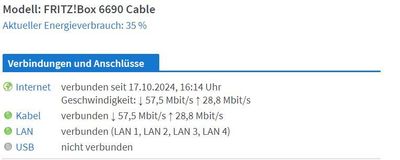

Fritz Box bestätigt dies. siehe Bild.
Meine alter Box ebenfalls 6690 konnte 1 Gbit im Downstream, erst vor zwei Tagen getestet. Muss also irgendwas mit der Syncro sein. 
