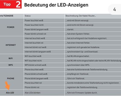

Das Gerät bekommt gerade ein Firmware Update. Kann dauern.

wenn das Blinken über Stunden anhält, ist das Firmwareupdate fehlgeschlagen
selber einen Ersatz besorgen musst du nicht
melde dem Support den Defekt und du bekommst kostenlos einen Austausch

Wie sieht es denn aktuell auf der Vodafone Station mit den LED aus?
