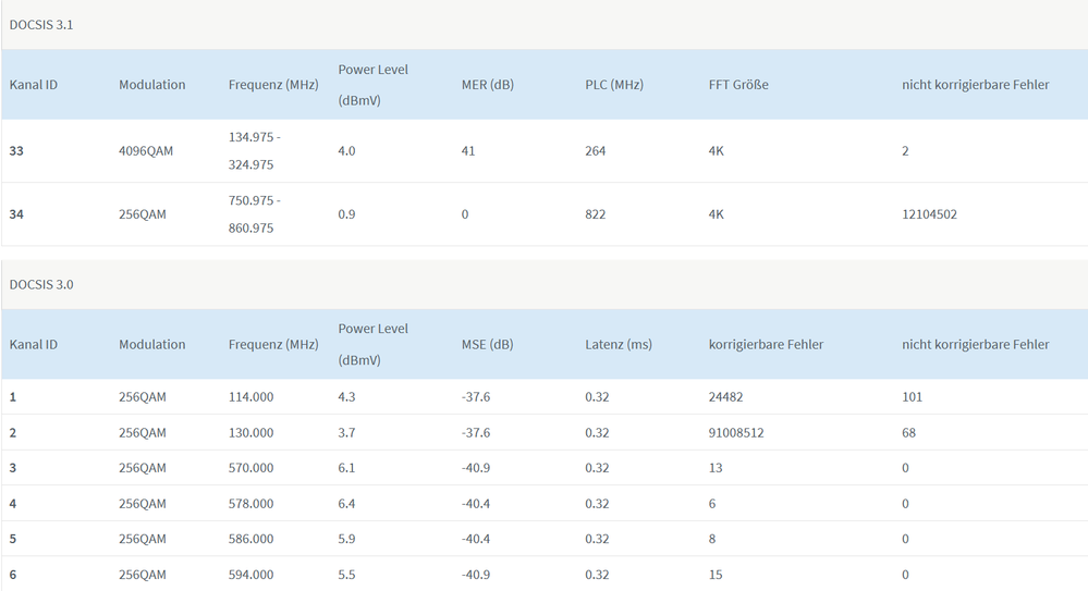

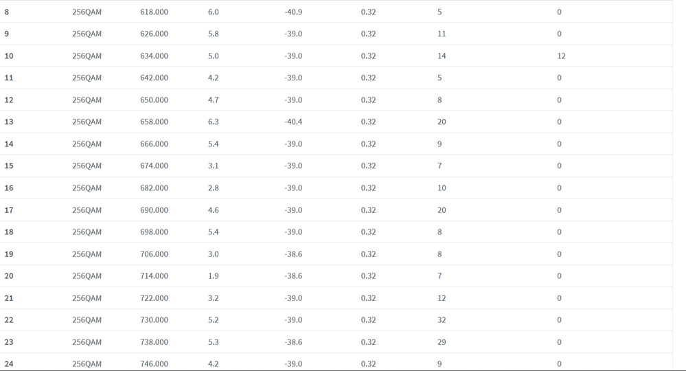

habe nun schon länger Probleme mit meinem Internet.  Es kommt sehr oft in der Woche vor, das ich keine Leistung mehr habe. Statt 1Gbit kommen nur noch 20mbit an und es funktioniert nichts mehr.
Habe eine Fritzbox 6591 Self kauf mit der 8.25 Firmware
Hier mal ein Bild
Irgendwas stimmt hier noch gewaltig nicht.
Bräuchte bitte Hilfe

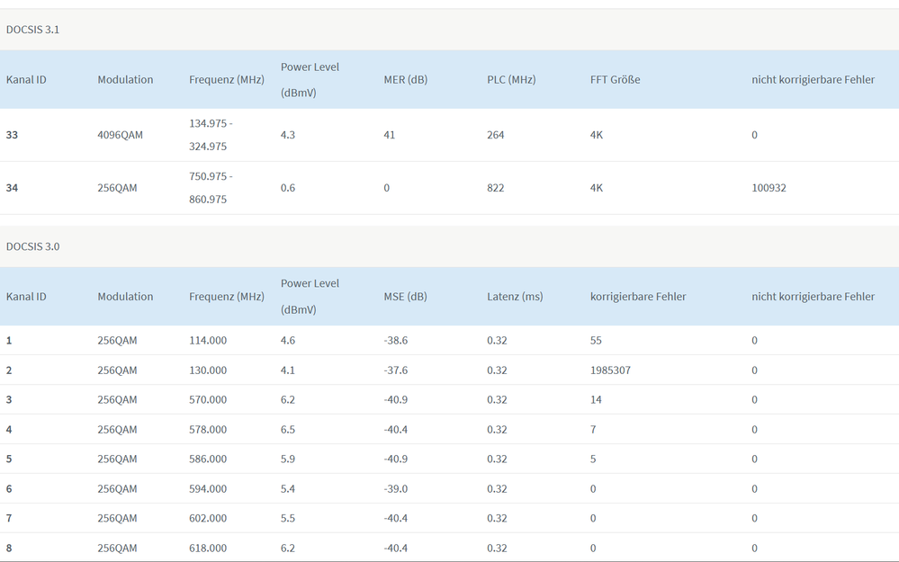

da ist nichts besorgniserregendes zu erkennen

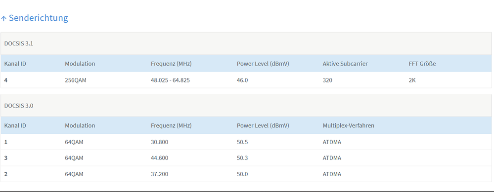

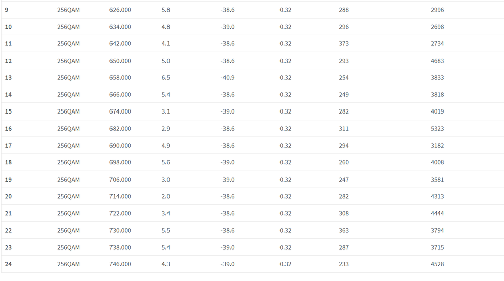

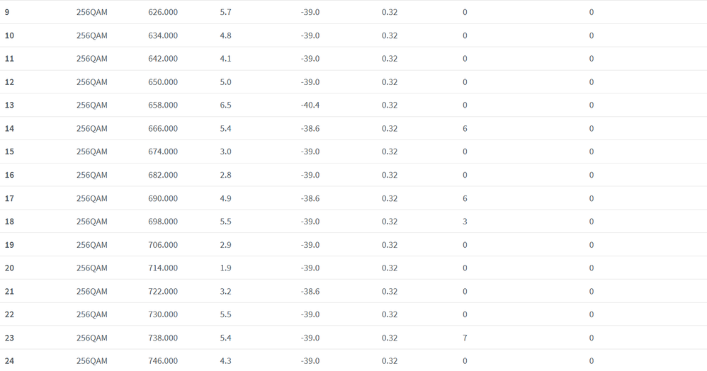

poste nochmal alle Signalpegel als Screenshots wenn das Problem gerade auftritt
Hey, dacht das die 12Mio Fehler ein Problem darstellen und bei Kanal 34 MER 0 steht.

die 0 beim MER hatte ich übersehen  😉
melde über den Support eine Störung:

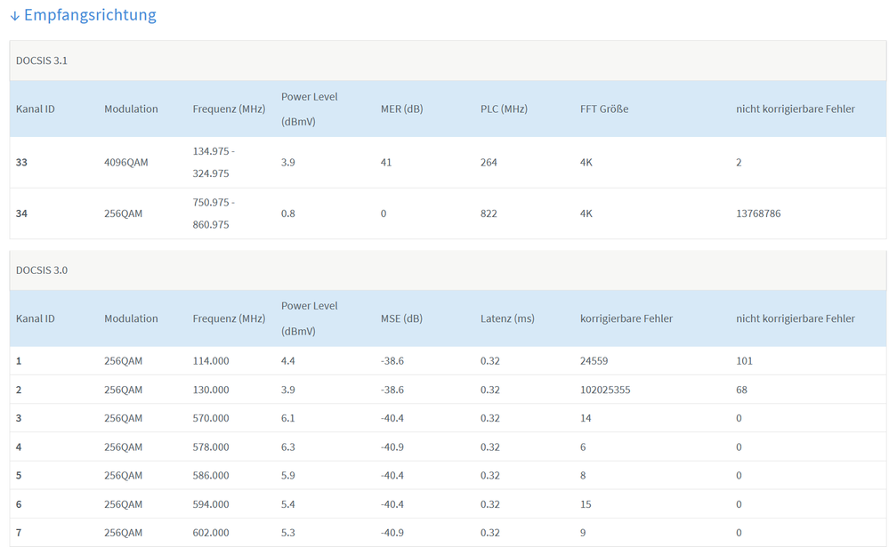

Du testest aber nicht über WLAN, oder?
Selbst den SNR von 0 halte ich für eine fehlerhafte Darstellung.
@Emanuel82 ändert sich der SNR vom Kanal 34 nach einem Neustart?
nein habe nur das Handy über WLAN, der rest ist LAN.
Hier ist nochmal ein Screen bevor und nach dem Neustart
