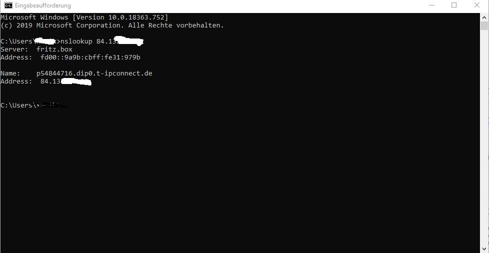

Sieht mir nicht nach einer öffentlichen IPv4 aus.
Normalerweise sollte das so ausschauen:
Gruß Kurt
@Kurtler darf ich fragen was die Namensauflösung damit zu tun hat ob die IPv4 öffentlich ist?
Gruß Robert
@RobertP
Habe ich gestern im Netz gefunden. Smiley (fröhlich)
Da wollte auch jemand Wissen, ob er DSLite hat. Und laut Aussage, wird bei einer DS Lite Verbindung,  ohne öffentliche IPv4, bei der Abfrage, dann der Name und die Adresse nicht angezeigt.
Gruß Kurt

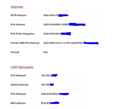

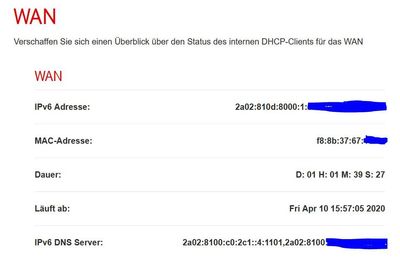

Das würde ich ja - in der Vodafone Station sieht das aber so aus - siehe unten.
Nach Rückfrage beim Vodafone Support gestern, hieß es "Ja das ist aber normal das dies in der Vodafone Station so aussieht, man würde die IPv4 nicht in der Station sehen können" da sind zwar fünftausend Fragezeichen aufgestiegen, aber was soll ich machen.
Kurz gesagt: Du hast KEINE öffentliche IPv4, deine VF-Station läuft im DS-Lite-Modus (daher auch die AFTR-Adresse, denn die braucht es nur, wenn DS-Lite in Verwendung ist).
Die IPv4, die du online bei den Tests siehst, ist also diejenige des AFTR-Gateways, die du dir mit vielen anderen Kunden teilst.
RobertP
