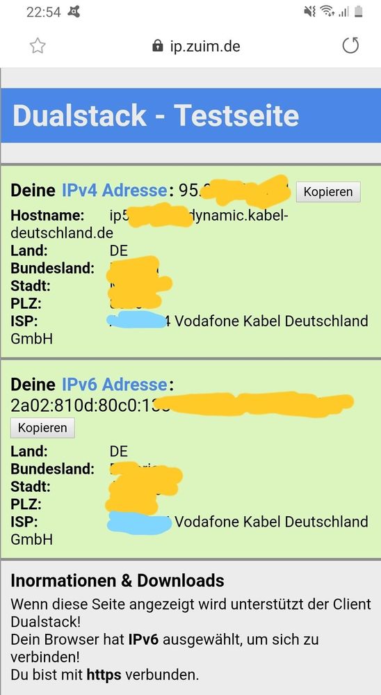

Dachte ich auch - der Test sagt aber das ich IPv4 habe - noch weitere Tipps?
Das einzige was auffällt - die IPv4 passt der Standort nicht, bei der IPv6 ist er korrekt

Nur so: Du wirst auf Testseiten wie "wieistmeineip" immer eine öffentliche IPv4 sehen - das wäre aber im Fall von DS-Lite nicht die deines Routers, sondern diejenige des AFTR-Gateways, die du dir mit vielen Kunden teilst.
Gleiches gilt auch für die IP-Adressen im Mobilfunkbereich, wo du ebenfalls hinter einem CGNAT hängst.
Die genannten IP-Adressen im 100er-Bereich würdest du auf diesen Testseiten NIE sehen, weil sie nicht öffentlich geroutet werden. Das sind lediglich IP-Adressen, die im Fall von "normalem" CGNAT auf IPv4-Basis zwischen deinem Router und dem CGNAT-Gateway genutzt werden - ähnlich wie du zu Hause am Rechner auch eine 192.168.x.x-IP hast du diese von deinem Router in die öffentliche IP "umgeschrieben" wird und du daher maximal die öffentliche IPv4 des Routers, nie aber deine interne IPv4 siehst.
Und nein, bei DS-Lite gibt es die 100er-Adressen nicht, da DS-Lite zwischen deinem Router und dem AFTR-Gateway kein IPv4 verwendet. Dort wird jeglicher IPv4-Traffic in einen IPv6-Tunnel "gepackt", welcher am AFTR-Gateway endet.

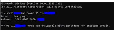

Versuche mal folgendes:
https://www.wieistmeineip.de/ipv6-test/
Hier wird dir eine IPV4 angezeigt.
Gehe dann in die Windows Eingabeaufforderung und gebe hier folgendes ein:
nslookup IPv4 Adresse
Was wird dir dann da angezeigt?
Gruß Kurt

Hmm.... für mich großes Fragezeichen was es bedeudet?
