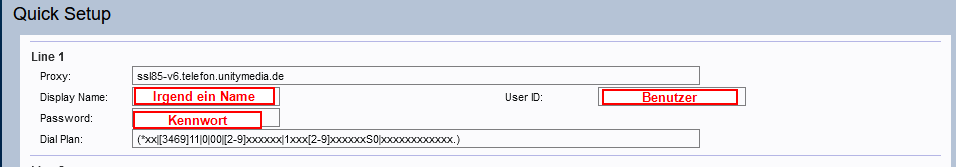

budda85
Guten Morgen,
so ich habe den SPA auf die neuste Firmware hochgezogen.

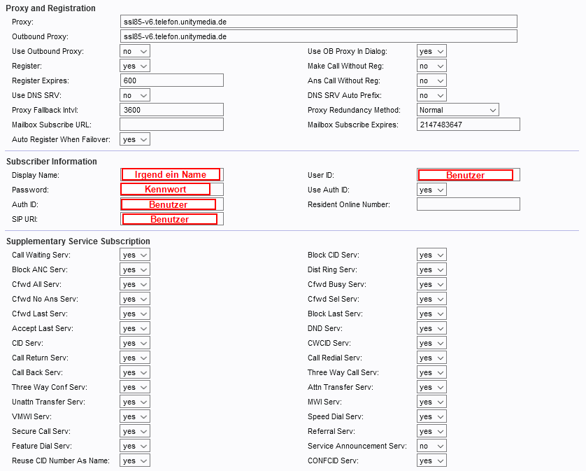

@RobertP  Hier meine Einstellungen mit denen ich es versucht habe.
Quick SetupQuick SetupVoice Line1Voice Line1RTPRTPVoice Line1Voice Line1Voice Line1Voice Line1
budda85
Ich hab schon die blöde Befürchtung, wenn ich mir die URL so ansehe, dass das VoIP bei Unitymedia über IPv6 läuft und der SPA122 kein IPv6 kann....Smiley (traurig)
Hi,
sieht laut meiner (kurzen) Recherche leider auch so aus, dass das Cisco SPA kein IPv6 unterstützt Smiley (wütend)
Welchen Tarif hast du bei UM gebucht? Durch Zubuchen der Option "Power-Upload" kannst du deinen Anschluss auf Dual Stack umstellen lassen und somit deine Rufnummer(n) via IPv4 am SIP-Server von UM registrieren. Bezüglich der Konfiguration hilft dir evtl. folgender Post weiter: https://www.unitymediaforum.de/threads/36875/post-404008

Hab einfach mal den Part "v6" in der URL in v4 geändert und siehe da, ich kann mich registrieren.
Raus telefonieren geht auch, allerdings geht nichts rein. Den Anruf kann man entgegen nehmen, aber man hört nichts von "draußen" und anrufen zum Festnetz geht auch noch nicht.
Die Nummer die anruft sehe ich allerdings in dem SPA. Ich denke das es jetzt nur noch was mit dem Port Forwarding zu tun hat.

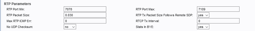

Ja ich habe die SIP und RTP Ports die du mir genannt hast weitergeleitet.
Wenn ich es richtig deute liegt es an den RTP Nachrichten. SIP kommt rein und raus laut dem SPA, aber RTP geht nur raus.

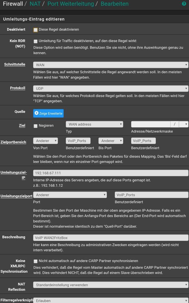

für die Ports habe ich einen Alias angelegt:
und anschließend eine entscheidende NAT Regel erstellt:
das sollte ja auf deiner OpenSense ähnlich aussehen  😉

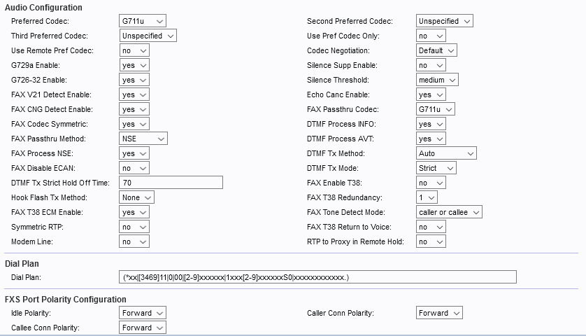

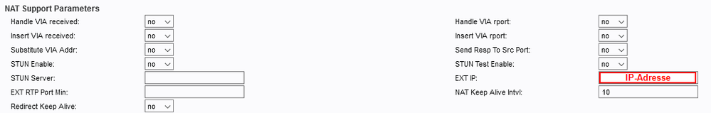

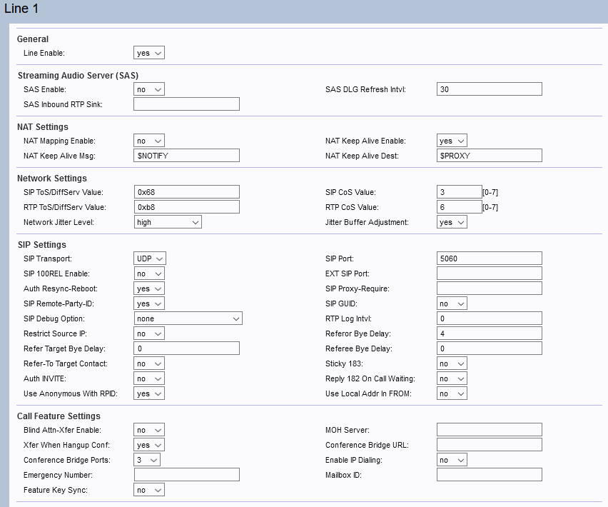

Es läuft aktuell und es lag nicht an der Firewall, sondern ich musste noch zwei Sachen in dem SPA ändern (siehe Bilder).
Ich bin damit allerdings noch nicht so zufrieden, da sich meine IP ja ändern könnte. Wenn ich es richtig verstehe, klappt das keepAlive nicht so richtig und Unitymedia/Vodafone weiß dann nicht wohin mit den ankommenden Anrufen. Das selbe Problem hatte ein User in dem von @peter12_ verlinkten Forum.
Eine Lösung habe ich noch nicht so wirklich, aber ich teste mal ein wenig weiter. Eventuell hat hier jemand auch einen SPA am laufen, der mir seine Einstellungen zeigen könnte.
