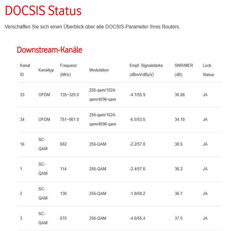

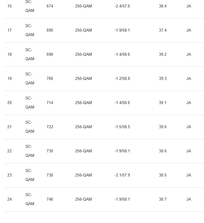

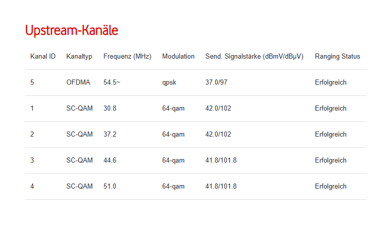

Screenshot_2025-09-23_220029.pngScreenshot_2025-09-23_220011.pngScreenshot_2025-09-23_215941.pngScreenshot_2025-09-23_220044.png
Hier die Screenshots. Meiner Meinung nach sollte das ganze nichts miteinander zu tun haben:
  • Verbindungsweg: Die Probleme treten nur bei YouTube auf und werden durch die Nutzung eines VPNs oder WLANs behoben. Dies zeigt, dass die physische Verbindung prinzipiell in Ordnung ist, da diese Alternativwege die Datenpakete über eine andere Route schicken und das Problem verschwindet.
  • Routing-Problem: Speedtests bestätigen, dass der Anschluss die vertraglich vereinbarte Geschwindigkeit erreicht. Der Engpass liegt daher nicht bei der Bandbreite, sondern wohl eher beim Routing von Vodafone zu den Google/Youtube-Servern.
Die im Screenshot gezeigten Werte sind soweit ich sehen kann innerhalb der akzeptablen Toleranzen. Ein SNR-Wert von 33.1 dBmV auf einem Kanal ist zwar niedrig, aber sollte nicht zu den beschriebenen massiven und selektiven Problemen führen. Es ist eher ein Indikator für eine leichte Störung, die zu gelegentlichen Verbindungsabbrüchen führen könnte, aber nicht die gezielten YouTube-Probleme erklärt.
