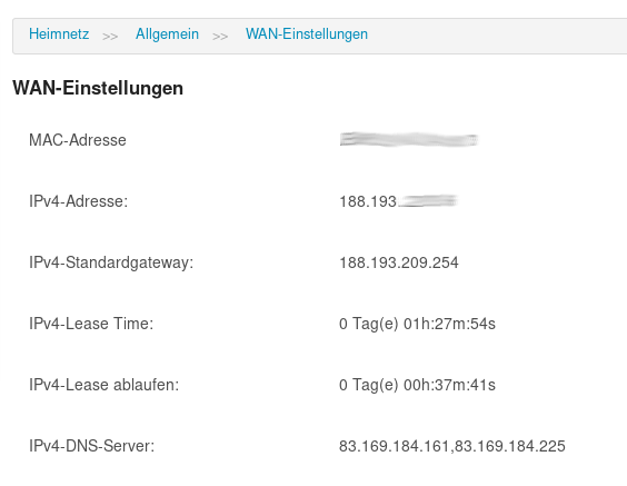

vielen Dank für die Tipps. Bei mir sieht das ganze folgender Maßen aus:
Sieht also nach einer reinen IPv4 Adresse aus, oder?
