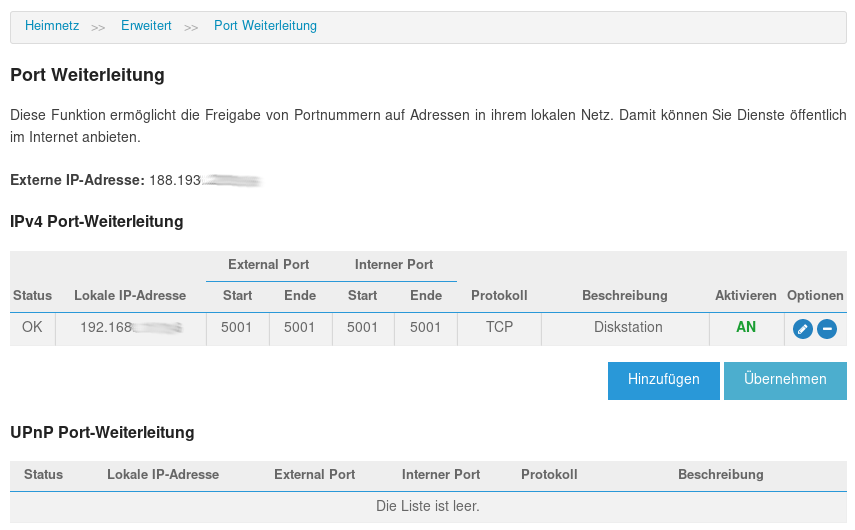

vielen Dank für die Tipps. Bei mir sieht das ganze folgender Maßen aus:
Sieht also nach einer reinen IPv4 Adresse aus, oder?
Auch nochmal das Portforwarding, der Rest ist default:
Ich hoffe ihr habt noch eine Idee.
