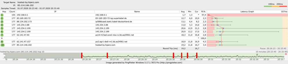

Die Paketverluste treten auf, sobald der Router 2-3 Stunden läuft. Dabei habe ich ca. alle 5-10 Sekunden einen starken Spike von ~70% Paketverlust, mit dem auch eine hohe Ping (ca. 250ms) einhergeht. Pingplot zu einem Gameserver
Wie man auf diesem Pingplot erkennen kann tritt der Paketverlust an der IP 192.168.0.1 auf, welche die IP der Vodafone Station ist. Das Einzige, was dann Abhilfe schafft, ist, dass ich entweder die Vodafone Station neu starte, oder das WLAN ausschalte und danach wieder einschalte. Dann habe ich wieder für 2 Stunden Ruhe vor den Paketverlusten. Neben dem genannten Problem der Paketverluste passiert es auch, dass sich der Router tagsüber mehrfach von selber neu startet, was natürlich zu einem Verbindungsabbruch führt. Da ich in einem E-Sports-Team spiele, sind mir diese beiden Probleme ein sehr großes Dorn im Auge, denn ich bin auf niedrige Latenzen und eine verlässliche Anbindung angewiesen.

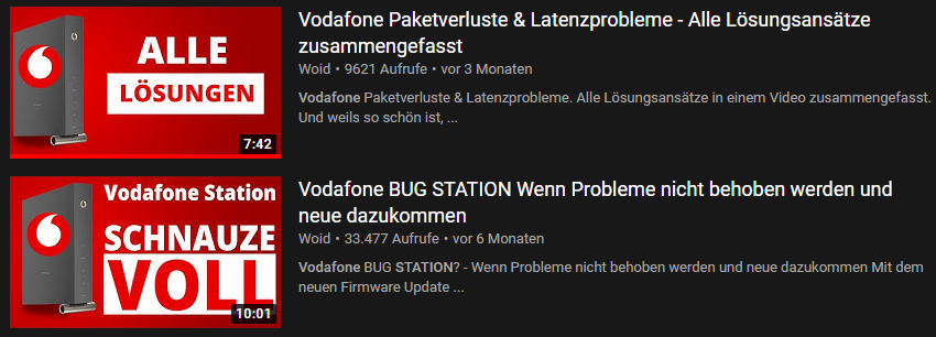

Das Problem ist so relevant, dass es sogar eine ganze Youtube-Video-Reihe zu dem ganzen Thema gibt!

genau das hatte ich auch, Paketverlust schon im LAN.
Eine zusätzliche Switch wird hier wahscheinlich Abhilfe schaffen.
