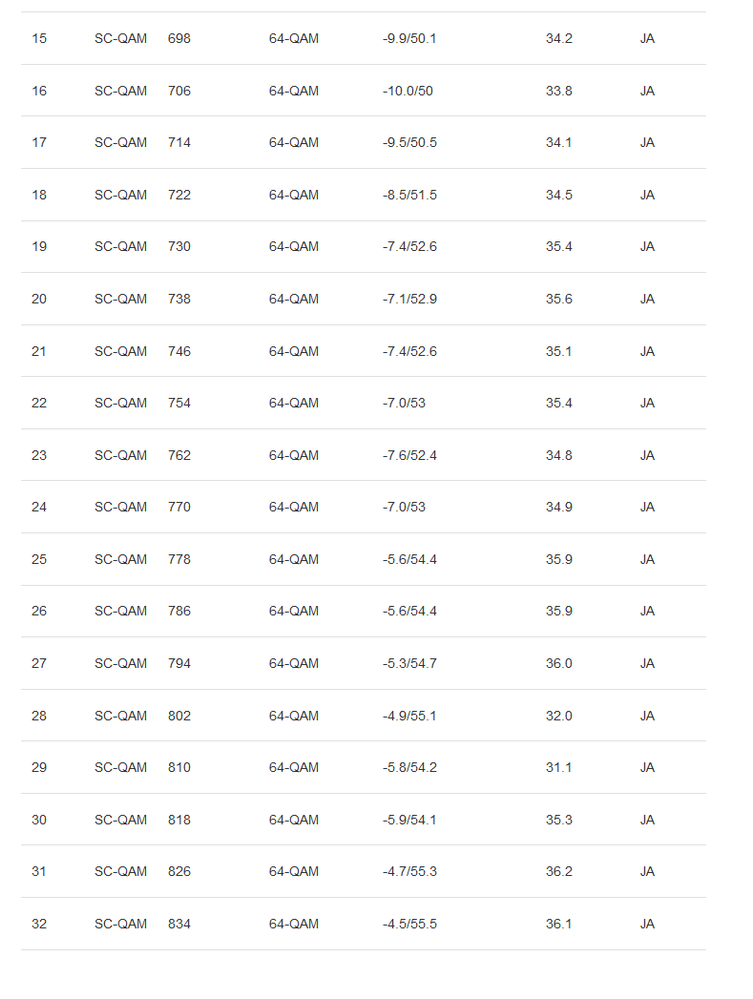

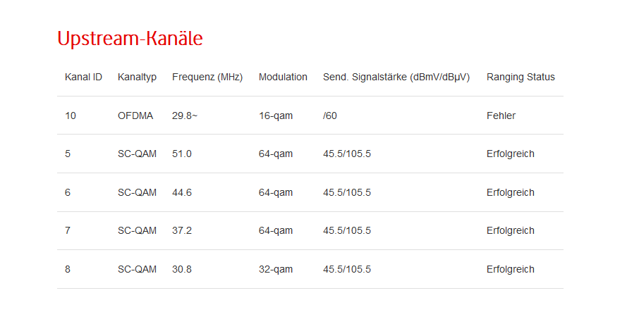

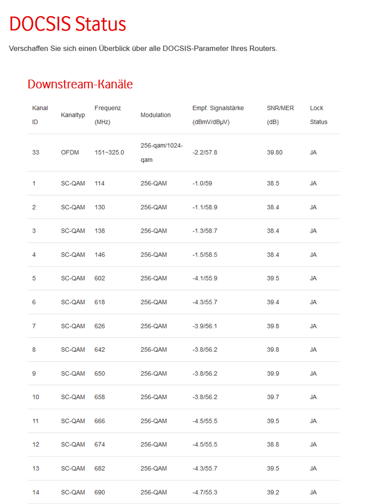

Signal Werte:

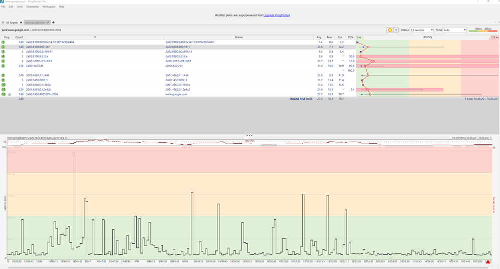

PingPlotter:
MfG Sebastian
Ein mal noch der ping plot zu vodafone.de

Hi @Sebastian010101,
da ist irgendwas nicht in Ordnung vor Ort. Ich würde Dir gern einen Techniker schicken der das vor Ort prüft. Du hast extrem viele Timeouts und co.
