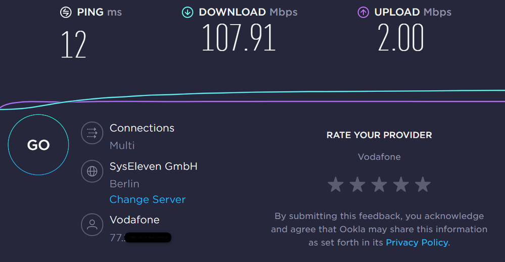

Ich habe in den letzten Tagen sehr häufig mal einen Speedtest gemacht und im downstream sieht auch alles OK aus (ist mir aber auch gar nicht so wichtig), der schwankt je nach Tageszeit, Wochentag und verwendeten Speedtest-Server im Bereich von plusminus 20 Mbits in der nähe der 100 Mbits.
Sehr auffällig ist allerdings, das der upstream ganz konstant immer bei 1,99 bis 2,03 Mbits liegt, egal zu welcher Tageszeit, Wochentag oder gegen welchen Speedtest-Server ich gehe.
Ich vermute, dass da noch ein altes Profil für meine alte Arris emta Bridge anhängig ist, welches exakt auf die 2Mbits drosselt, die ich ja vorher hatte. Könnte da mal jemand kurz nachschauen?
Alle 4 upsatream kanäle sind QAM 64 gesynct und ich glaube, auch die Werte sind i.O. (45.5/105.5).
Ist auch OK wenn es hinterher nicht die 10Mbits sind, aber so 5-6 wären schon nett, ich trink nämlich nicht so gerne Tee oder Kaffee.

Hallo kabelmantel,
wenn der Download auf den neuen Tarif umgestellt ist, sollte das beim Upload auch der Fall sein. Ich schaue mir das mal an, wenn Du mir Deine Kundendaten (Adresse, Name, Kundennummer, Geburtsdatum des Anschlussinhabers) sendest. Schicke hier im Thread dann noch einen aktuellen, am LAN1-Port durchgeführten Speedtest mit Uhrzeit.

Vielen Dank, die PM ist raus, hier der Speedtest von heute 08.04.2021 um 18:25 Uhr:
