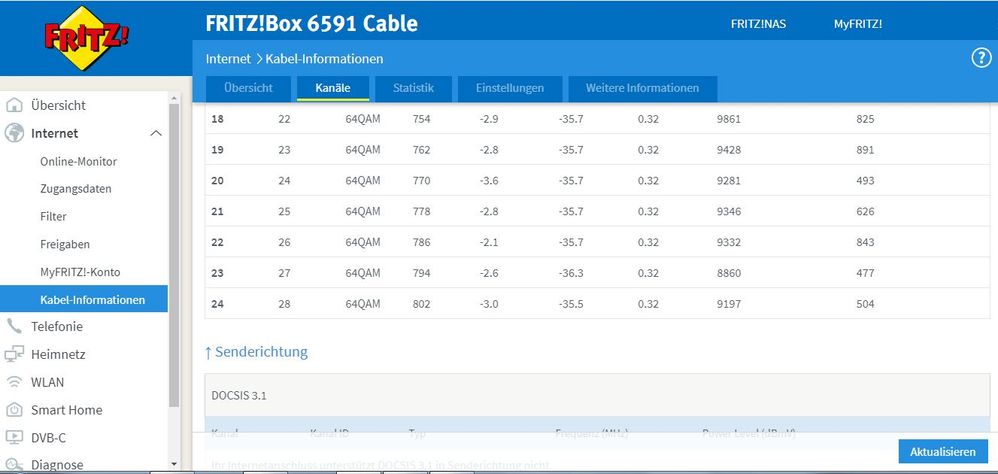

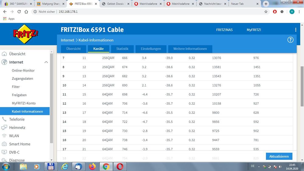

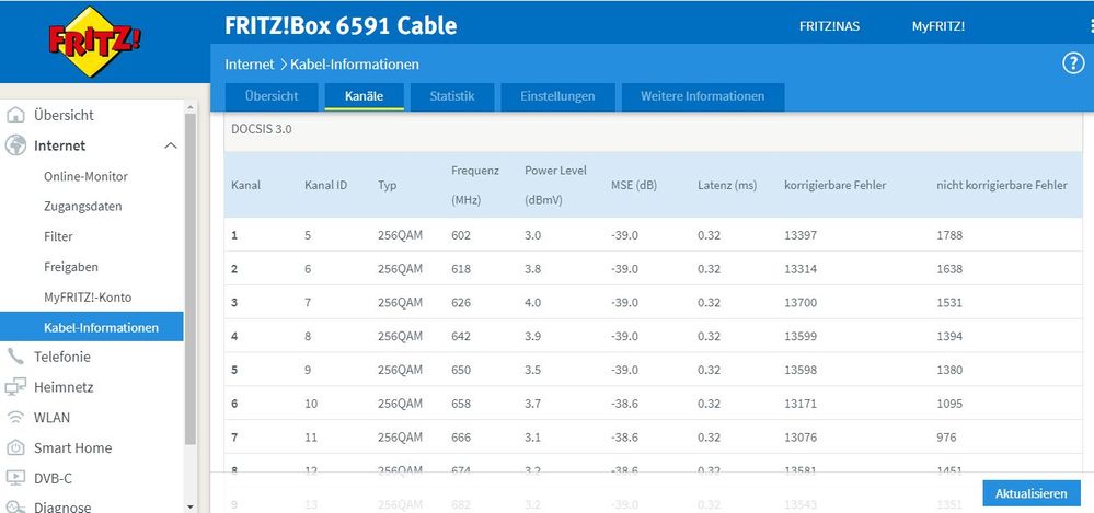

Poste mal ein Screenshot deiner Signalwerte der Box. Diese findest du unter Internet - Kabel Informationen - Kanäle.
Gruß Kurt
am 14.04.2020 22:26
am 14.04.2020 22:32
Das ist 3x der gleiche Screenshot.
Gruß Kurt
am 14.04.2020 22:52
Omann, Fingertrouble. Kommt gleich (hoffentlich) richtig. Danke schon mal !
am 14.04.2020 22:56
Ja bei dir dürfte noch ein Sperrfilter verbaut sein.
Normalrweise kann man den selber entfernen. Aber dann natürlich auf eigene Gefahr.
Gruß Kurt

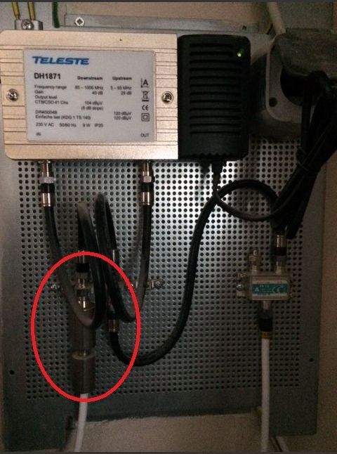

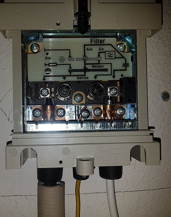

So ein Teil ist nicht in der Dose verbaut, sondern unten am HÜP.
Wenn es bei dir um ein Mehrfamilienhaus handelt würde ich da nichts selber machen. VF anrufen, das die einen Techniker vorbeischicken, der denn dann entfernt.
Gruß Kurt

Hallo, ich habe mal die Kabeldose im Keller geöffnet. Da steht zwar was von einem Filter, aber das ist definitiv per Schalterstellung nicht im Signalzweig. Das dünnere Kabel rechts führt zu einer Anschlussdose im Wohnzimmer, an dem die 6591 hängt. Im Kabelverlauf ist kein Filter verbaut. Weiß der Geier ....
