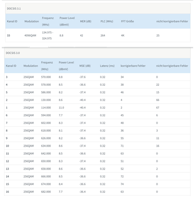

4.1 Nicht korrigierbare Fehler (FEC-uncorrectable codewords) auf zahlreichen Downstream-Kanälen — jeder davon ein endgültiger Paketverlust auf physikalischer Schicht: 13 658 256QAM 8,6 2
4.2 Pegelschräglage: Downstream-Pegel zwischen +11,0 dBmV (Kanal 1) und −0,3 dBmV (Kanal 30) — rund 11 dB Spreizung über das Band. Kanal 1 liegt am oberen Rand der DOCSIS-Spezifikation.
4.3 Fehlermuster: Häufung auf niederfrequenten 256QAM-Kanälen bei gleichzeitig sehr gutem Durchschnitts-MSE (−40,4 dB auf Kanälen 1 und 2). Diese Kombination ist diagnostisch eindeutig: Sie weist auf kurze, hochenergetische Burst-Störungen hin, nicht auf kontinuierliche Dämpfung. Typische Ursachen sind Ingress-Noise im VHF-Bereich oder Upstream-Interferenzen aus dem

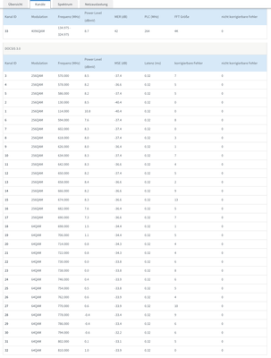

oben im Eingabefenster gibt es das Symbol eines Fotoapparates. Damit können Bilder mit bis zu 333KB hochgeladen werden. Sende damit bitte Bilder auf denen alle DOCSIS Kanäle zu sehen sind.

Sei doch bitte so lieb und poste einmal deine Signalpegel.
Diese findest Du in deinem Router, bei einer Fritzbox wäre dieser unter Internet - Kabel-Informationen und dort der zweite Reiter zu finden.
Dann können wir schon einmal ggf. HF Störungen erkennen.
Vorzugsweise die Signalpegel als Screenshot hochladen.

Hilft das? Heute morgen gibt es bei der Kanal-Info angeblich keine nicht korrigierbaren Fehler mehr, aber trotzdem leuchtete Infoanzeige bei der Fritzbox rot und Internet ging nicht. War jetzt allerdings zwei Tage nicht daheim und niemand nutze das Netz.
 So was's vor drei Tagen..
